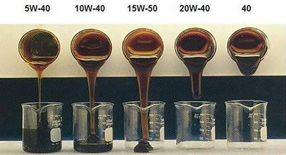

机油粘度用“5W-40”这样的数字字母组合表示,W前面的数字代表低温黏度,后面的代表高温黏度。而柴油机油等级,则常用“CK-4”这样的组合表示,C后面的字目越靠后,机油等级越高。
总体来说,W前面的低温黏度,数字越小低温下越稀,W后面的高温粘度,数字越大,高温越黏。

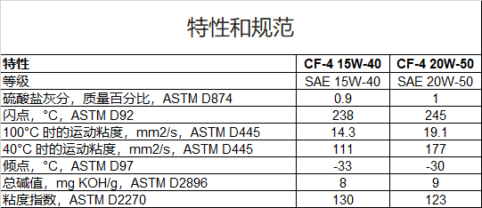

除了这个之外,常见的机油参数还有硫酸盐灰分、闪点、总碱值等等。其代表着机油的不同参数,而咱们换机油的频率其实就跟这里面的一些数据有关。
