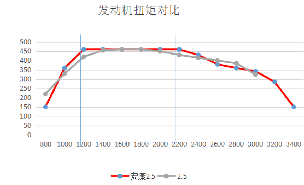

而柴油机就不同了,我们随便找一个柴油机,其最大扭矩输出范围都非常小。甚至我们在查询某进口品牌发动机的时候,发现其最大扭矩范围只有1000-1500转。为了利用好这500转的最大扭矩范围,保证发动机能输出最大的动力帮我们爬坡,走山道。我们就只能频繁的换档,使其一直处在这个转速范围下工作了。

就像上面这张图显示的一样,在什么转速输出什么扭矩,发动机才是最省油的,而这时候要保持到一个车速,就需要用档位来“找齐”了。多个档位,就能让你更好的控制发动机转速和运行状态,发动机常常在省油的工作区间进行工作,这油耗也就降下来了。
