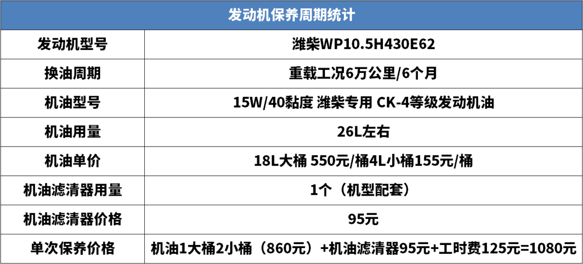

以之前咱们算过账的潍柴WP10.5发动机为例,在其应用的某款车上,重载工况下换油周期能到6万公里或者6个月。而在一些轻卡上,可能这个换油周期就要缩短到1万公里左右。
