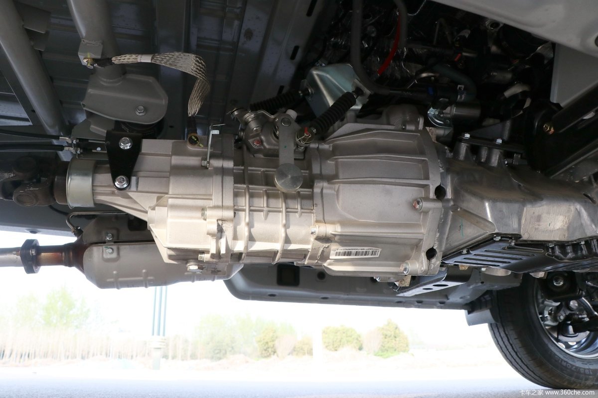

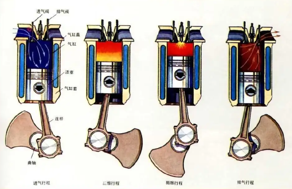

把这些特性简化一下,现在的四冲程发动机,主要工作过程就是吸气、压缩、做功、排气。而汽油容易挥发,在压缩冲程很容易与空气混合,压缩比过大容易早燃,对发动机机体产生伤害,所以需要用火花塞点燃。而柴油就不同了,其挥发性很差,所以能够承受更大的压力,更适合效率更高的压燃。但相对的,压燃能够让所有燃料同时燃烧,产生更大的冲力,所以发动机的部件也要做得更加结实。而部件结实了,也就重了,同时,不需要很高的转速就能获得扭矩。
轻卡配上汽油机会比柴油车性价比高吗?
也就是说,这决定了两种发动机的不同特点。柴油机可能使用的转速也就是两千转左右,但其扭矩很大,可以轻松起步并且提供很强的加速能力。但想要跑快是很难的。而汽油机想要发挥出其自身的真正动力,可能需要将转速拉到四五千,而这时候 车就可以跑得很快。但受制于原理,汽油机不可能有柴油机那么大的扭矩,所以重在情况下的提速也就不可能有这么猛。
轻卡配上汽油机会比柴油车性价比高吗?
那么如果套到使用场景上呢?柴油机有力,但是转速上不去的这个特质就更适合拉重载。如果要是按照过去“10吨王”来说,这还真就非柴油发动机,还得是大排量发动机不行了。而且采用压燃形式的柴油机可能还会更省油,毕竟看热效率的话,柴油机要比汽油机更高。
轻卡配上汽油机会比柴油车性价比高吗?
但如果你要是拉着一车轻货,甚至是开个小轿车,就跑高速,还就顶着限速跑,那汽油发动机就能展现出无与伦比的优势了。当然,伴随着科技的进步,汽油机上涡轮普及、低摩擦技术、高压缩比技术用上了之后,现在汽油机的扭矩也上来了,用它拉货也不是什么大问题了。

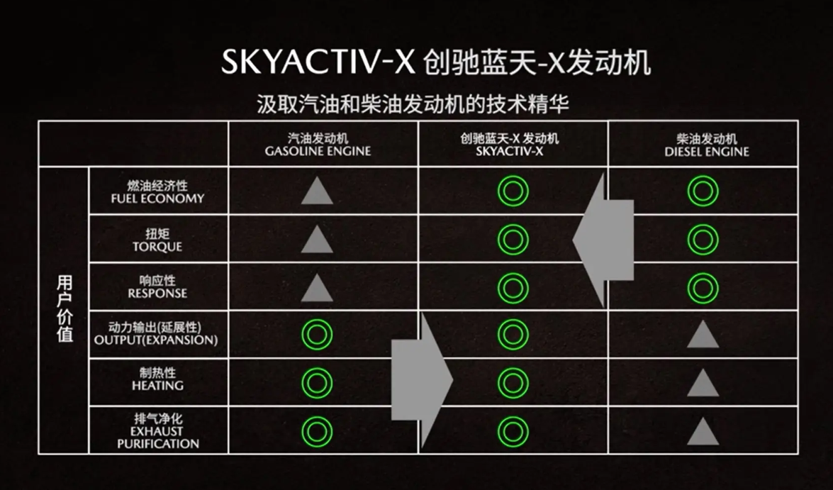

甚至有的品牌还推出了采用压燃技术的汽油发动机这种发动机据说能够实现汽油和柴油两种发动机的优点。但相对的,它因为制造精度、强度要求都很高,所以售价也会相对比较贵。而这,如果真的用在轻卡上,也可能会让汽油轻卡丧失另外一种优势:价格。
