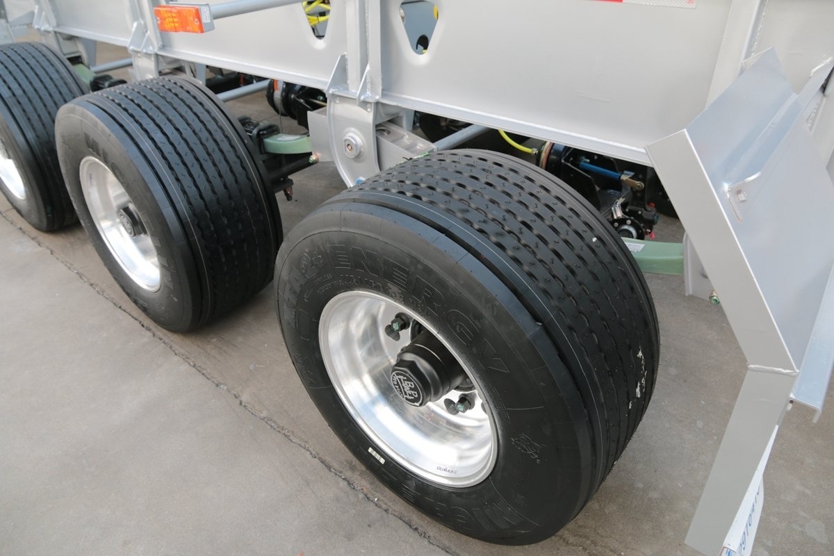

在聊咱们今天的正题之前,咱们先来聊聊泥泞坑洼路面什么最重要?我想这个问题很多卡友们都知道,不打滑。那么不打滑这件事由什么决定呢?轮胎的附着力。根据百度百科“轮胎附着力”词条显示:“附着力,是地面对轮胎切向反作用力的极限值。附着力的大小与车重、轮胎的材质、类型、花纹、胎压、地面种类、干燥情况、温度和车速有关。”
简单地说,就是在泥泞路面上,轮胎要抓得住地。只有轮胎不打滑,车才能往前走。但在很多时候,泥泞环境下轮胎打滑这件事情我们无法避免,这时候又要车怎么往前走呢?其实也很简单,让能抓住地的车轮转动,带着车走不就完了吗?而这要怎么实现呢?要通过今天咱们聊的重点:差速锁来实现。
