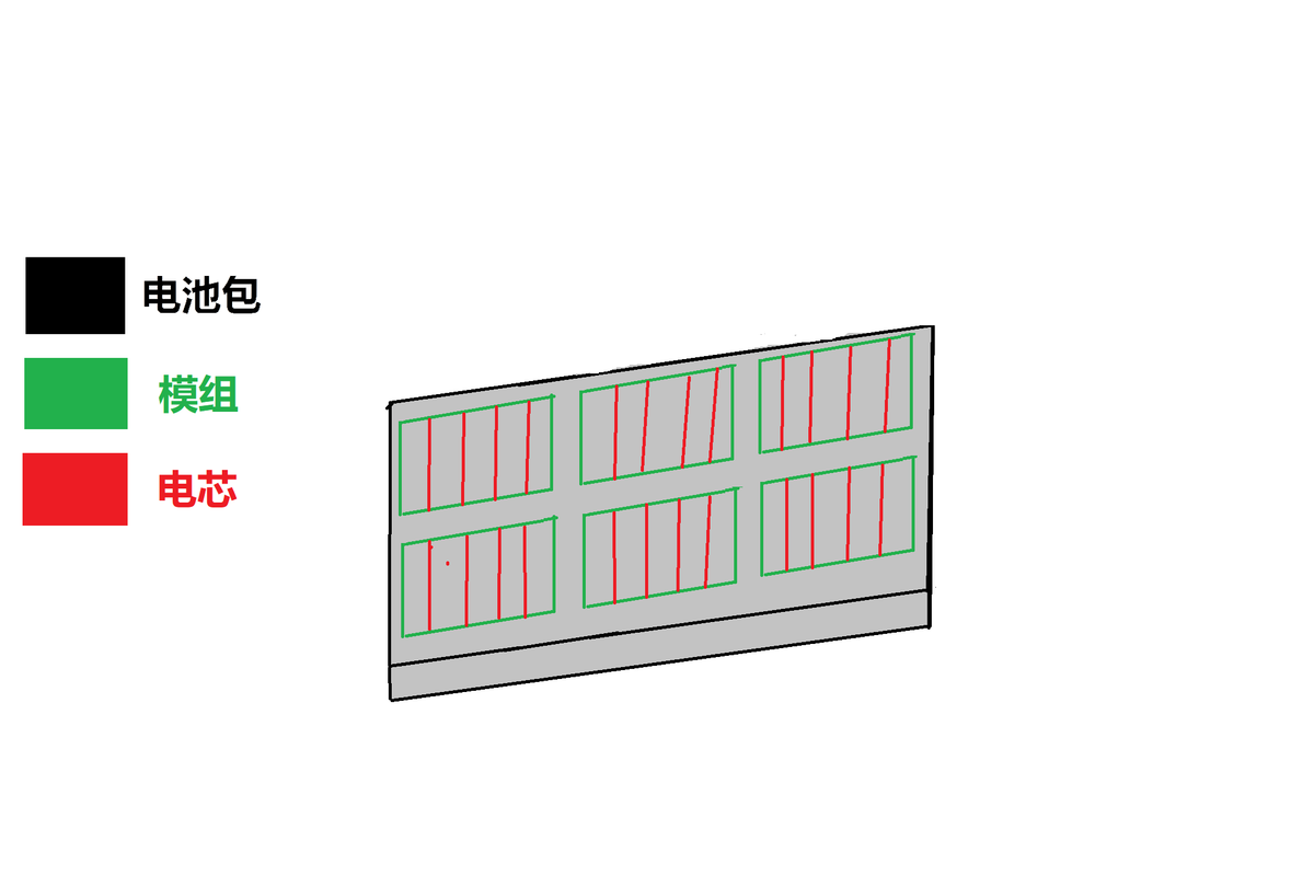

咱们都知道现在咱们卡车上用的电池包,其组成结构是由单体电芯组成模组,再由模组组成电池包的,这个我在《用多少装多少!模块化电池是电车新思路》里面讲到过,咱们就不过多赘述了。但在这里咱们要复习一下这些部件的英文:电芯的英文是Cell,模组的英文是Module,电池包的英文是Pack
