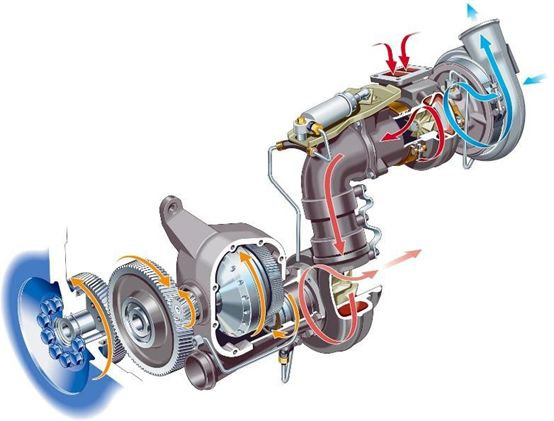

知道了四冲程发动机的工作过程,我们就可以结合上面这张图来看了。我们不难发现,其实输出动力的就是那个做功冲程,而这个冲程,也就是燃油和空气混合在一起“pia”的爆炸一下。大家都知道能量是守恒的,同样充分燃烧的情况下,一定量的油和一定量的气混合,发动机所输出的动力就是一定的。如果产生区别的话,那就是喷油量和进气量发生了改变。而这个数据,是从哪变得呢?就是涡轮了!
刷数据的事看不懂?咱拿斗地主举个例子

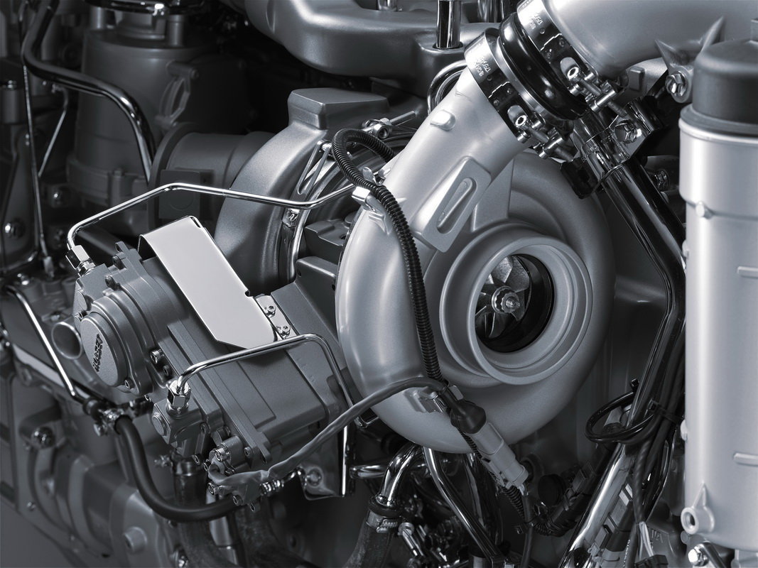

我们常说的涡轮,全名叫做涡轮增压器,根据百度百科“涡轮增压器”词条显示:“涡轮增压器实际上是一种空气压缩机,通过压缩空气来增加进气量。它是利用发动机排出的废气惯性冲力来推动涡轮室内的涡轮,涡轮又带动同轴的叶轮,叶轮压送由空气滤清器管道送来的空气,使之增压进入气缸。当发动机转速增大,废气排出速度与涡轮转速也同步增加,叶轮就压缩更多的空气进入气缸,空气的压力和密度增大可以燃烧更多的燃料,相应增加燃料量和调整发动机的转速,就可以增加发动机的输出功率了。”
刷数据的事看不懂?咱拿斗地主举个例子
不好理解对不对?咱们打个比方,好比你在斗地主,手里有三个“3”和一个“4”一个“5”,虽然想尽量多的出牌(提升动力),但受制于规则,你只能三带一。要想多出一张怎么办?你就得再多一张“3”,采用四带二的方式来出牌。而涡轮增压器,就是给你额外一张“3”的东西。它的作用,就是往发动机里面硬塞空气,好让发动机能烧更多的油,来提升动力。现在咱们的柴油机都是涡轮机,所以调不同的增压值,让涡轮给发动机输出更多的空气,结合喷油策略就能输出更多的动力了。而一般同排量的高低功率发动机,也就是基于这个原理。

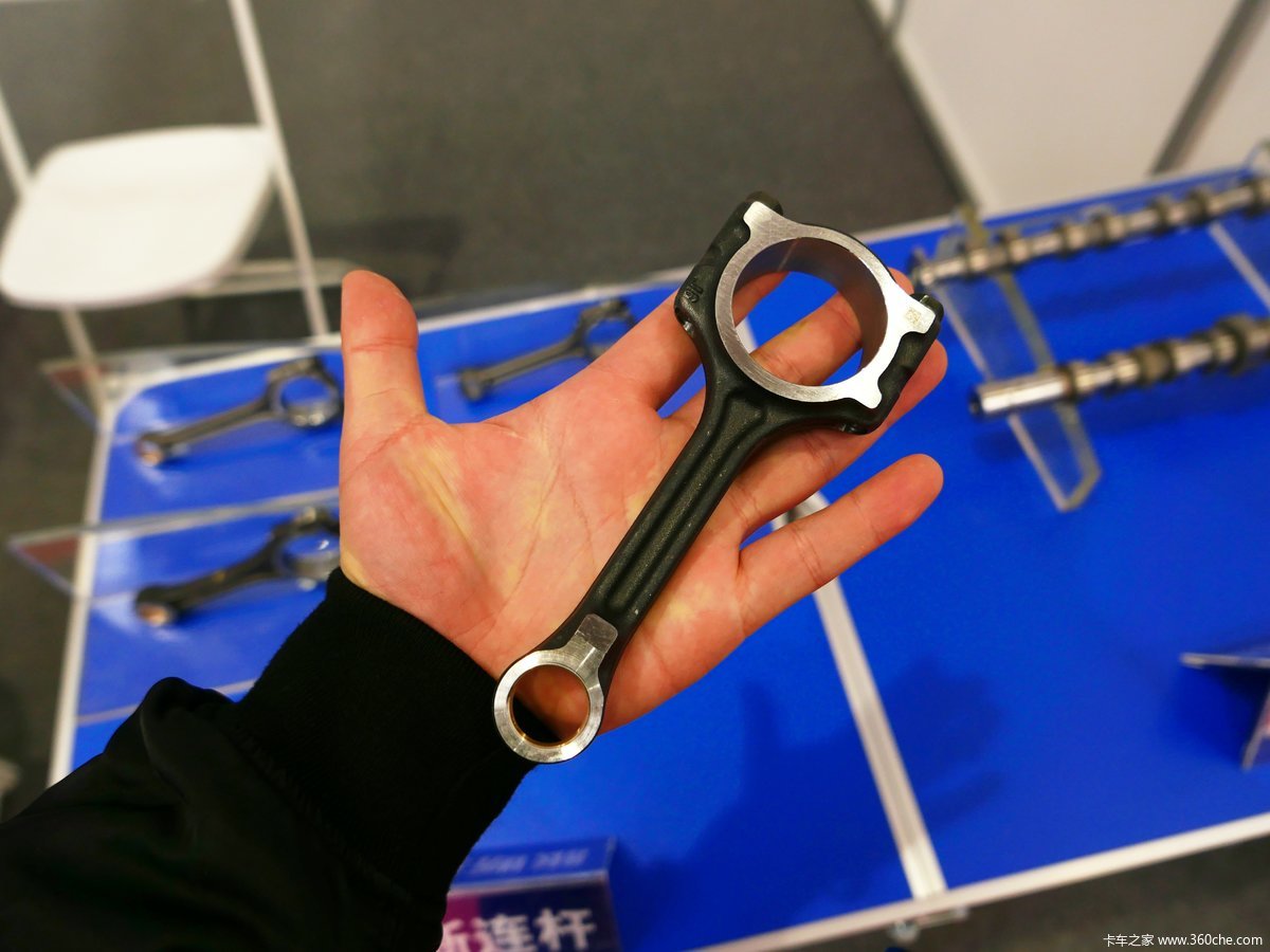

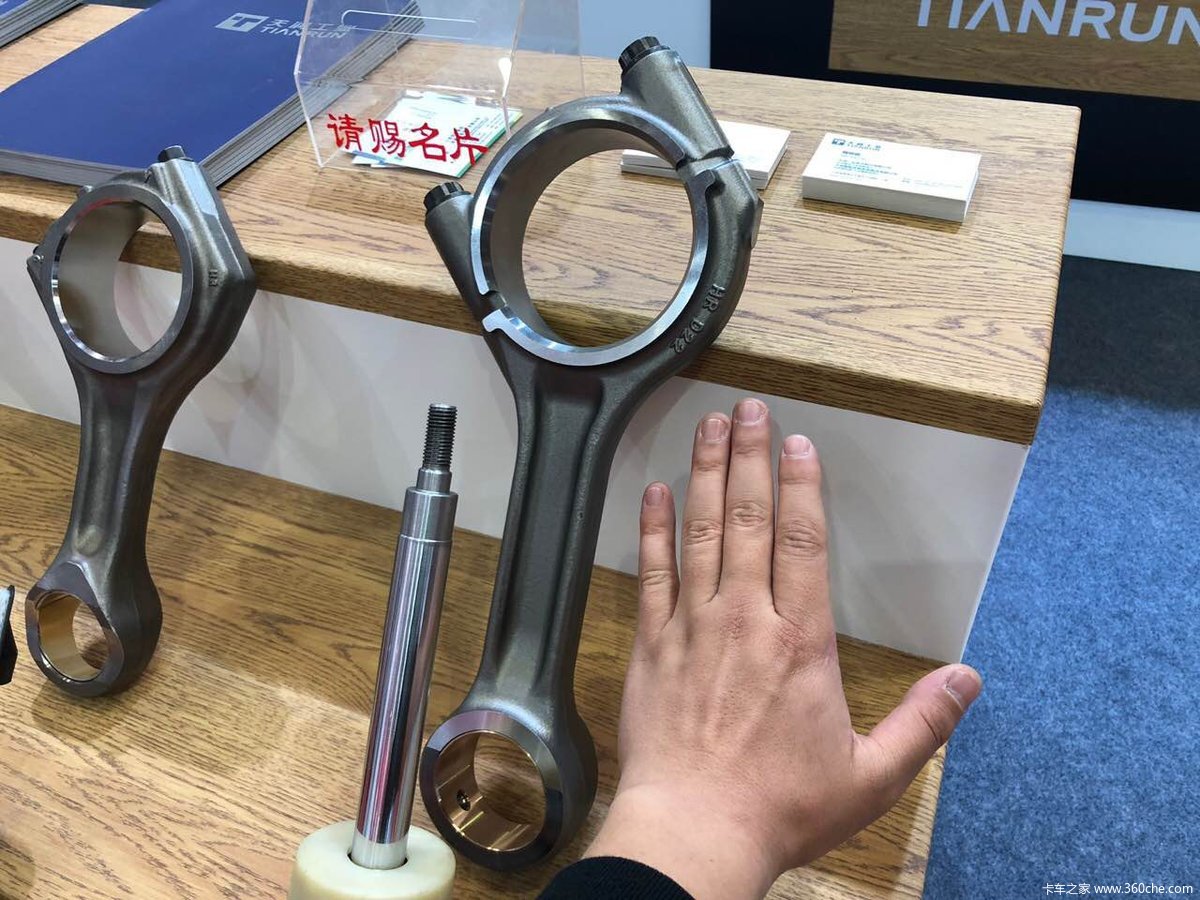

而这个力道,并不是凭空出现的,它会作用在发动机的活塞上,再经过活塞下面的连杆传递到曲轴上,然后输出出去,驱动车辆行驶。如果爆炸太强,而发动机太弱,则发动机的连杆、活塞、曲轴甚至是缸体都会因承受不住这么大的压力而造成损坏,即使不坏也可能加速磨损,导致过早报废,或者故障率提升。
刷数据的事看不懂?咱拿斗地主举个例子
咱们还是拿斗地主来打比方,好比咱们发动机的缸体、活塞、连杆握着的底牌是四个“A”,而原厂的爆炸最大也就是四个“K”,基本上发动机能稳稳的拿捏你发动机里做功冲程带来的爆炸,但如果你刷了数据,爆炸握着的牌,可能就变成了四个“2”,你要没两个王,出事就几乎是板上钉钉的了。
刷数据的事看不懂?咱拿斗地主举个例子
当然,如果你强化了发动机,那当我没说。但这在咱们卡车上,几乎是不可能的。而且外面的装配工艺,咱们也不能保证其跟原厂一样完美。不完美的安装,就像是不按套路出牌一样,本来手里有两个王,一个王炸就跑了,可能就因为这安装不到位,拆成了两个单独的王,直接让人家炸了个稀巴烂。

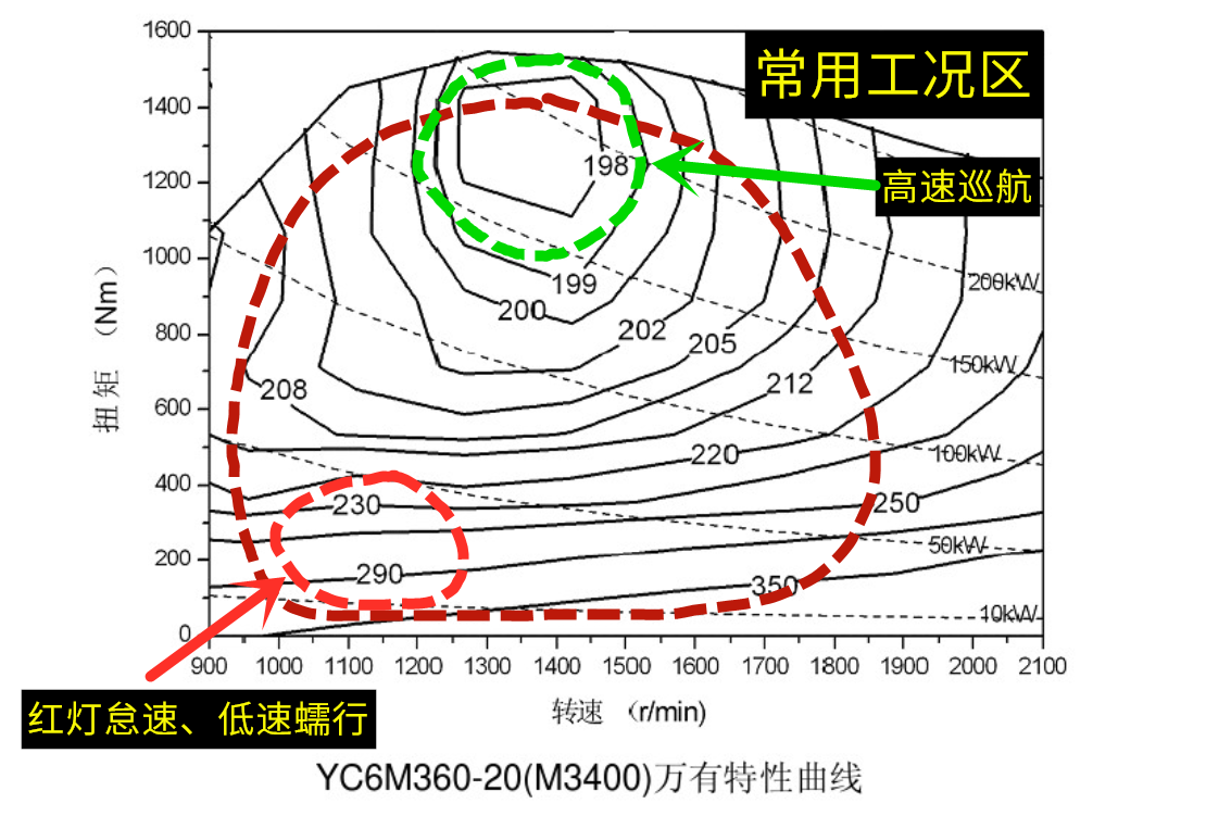

另外,刷完数据发动机的马力可能确实会变大,但是变大了也不一定好开。简单地说,这就像咱们平常骑自行车一样。在骑自行车的时候你脚下有两个关键词,一个是用力,一个是脚踏频率。用力,就相当于发动机输出的扭矩,而脚踏频率,就相当于发动机的转速。在不变速的情况下,你只有用猛力才能让频率加快,让车跑得更猛。
刷数据的事看不懂?咱拿斗地主举个例子
所以,咱们想要车辆加速快,重载也能跑得爽,那么就必须提升发动机的扭矩,而且这个扭矩还要让你能够用到。而发动机的最大扭矩是多少,保持发动机输出最大扭矩的这个转速范围,就变得至关重要了。因为这个转速范围,决定了你开车的时候能够用到的扭矩到底是多少。
刷数据的事看不懂?咱拿斗地主举个例子
换句话说你刷完数据,可能发动机是马力大了,但是它可能也提升了发动机输出最大扭矩的转速。换句话说,可能原来1500转能输出1000牛·米的扭矩,但刷完之后变成3000转输出1200扭矩了,虽然数据上马力确实会大,但是常用的区间可能还不如原来。而这,在咱们刷之前,是感受不到的。
