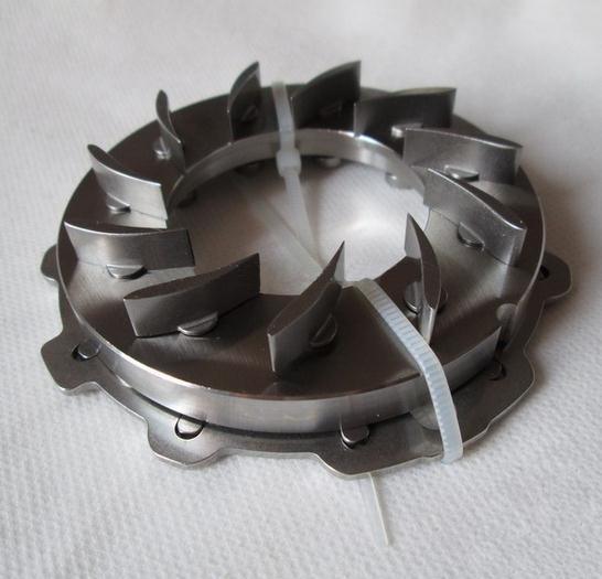

除此之外,还有可变截面涡轮增压技术。这项技术的原理,咱们可以理解为家用空调的导风板。大家都知道,空调的导风板能够导流空气的流向。而在涡轮内部也是这样的,当咱们的发动机转速比较低的时候,涡轮内部通过导风板的切换,让废气从一个细小的间隙中直吹叶片,从而更有效的利用发动机吹出的废气。
靠吹能有大马力?扒一扒车上的增压器!

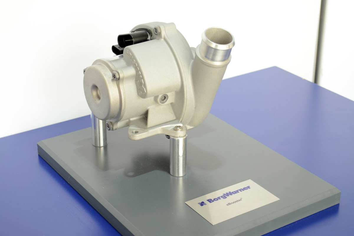

而当排气量上来了,这些叶片又会打开,让气流更为顺畅,进一步提升涡轮增压器的效率。而伴随着科技的发展,不少厂商已经开始研发出了替代传统废气涡轮的方法,用电机去驱动涡轮。当然,这与咱们在某些电商平台看到的产品完全不同。
靠吹能有大马力?扒一扒车上的增压器!
以博格华纳的产品为例,有数据显示,其能够在发动机转速低、废气压力不足的时候,可以在0.3秒内把转速提升到7000转/分,这种实力是小作坊制造的电动增压器完全无法达到的。而电动涡轮增压器,能够通过电控装置实时根据咱们的动力需求进行自动调整,其无疑对于车辆来说更加节能、更加高效。
