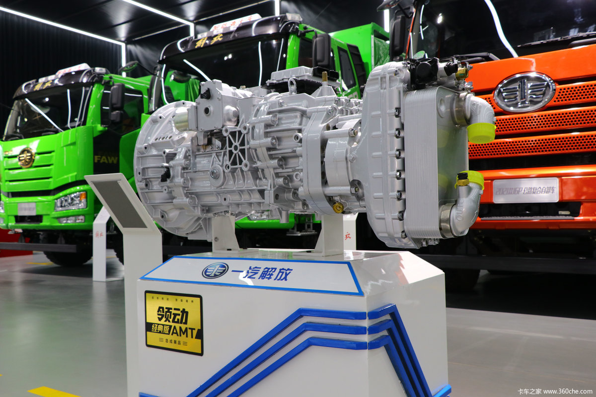

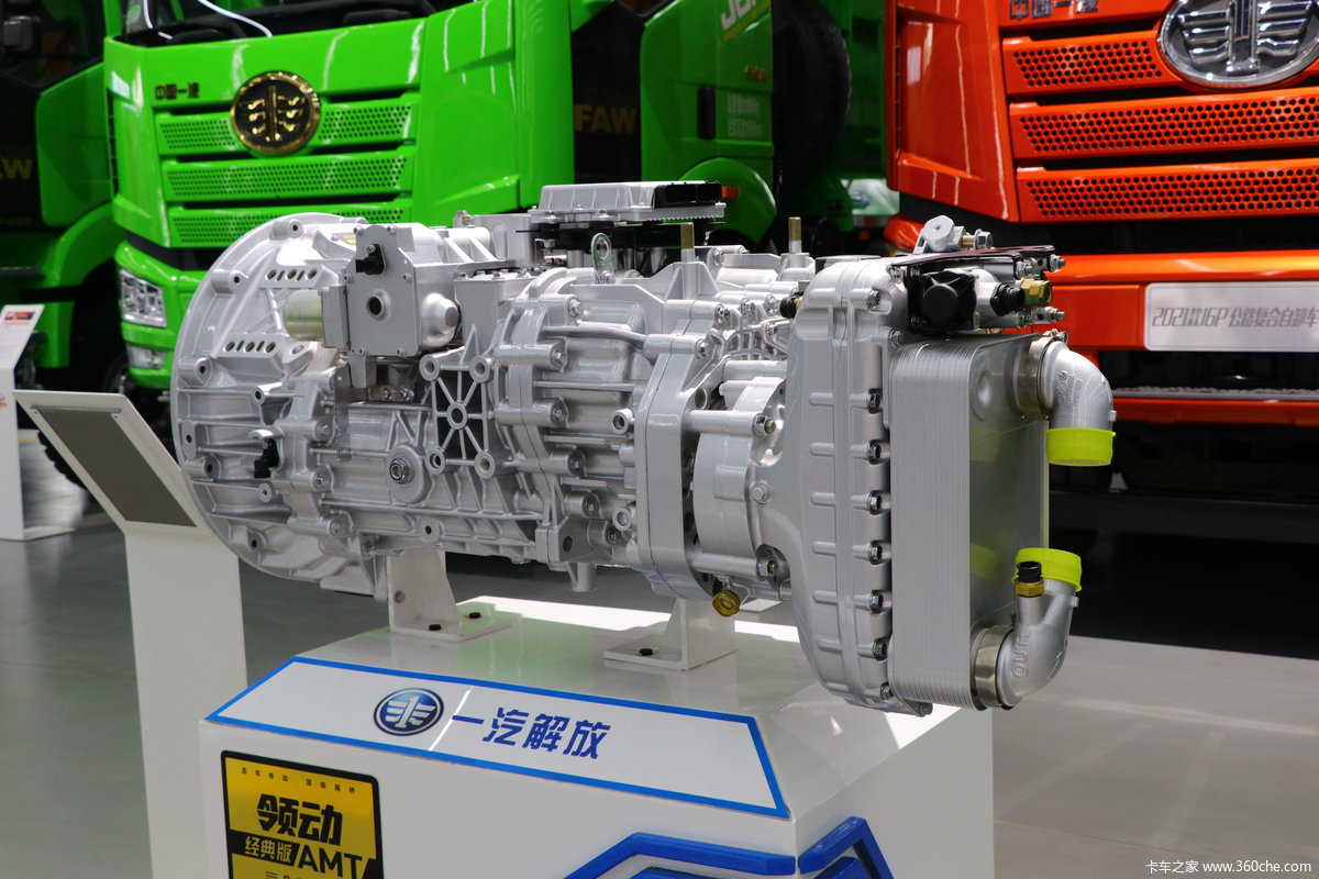

总是多挡位有这么多问题,但换挡还是很累的,我们有什么办法能够不累的换挡吗?有!AMT变速箱!简单的说,咱们可以把手动挡的换挡操作交给机器来执行,让机器自动换挡,这样的话换挡就变成一件轻松的事情了。
司机:我们都跳着换 为啥重卡还12挡起?
这时候你可能会担心,AMT会不会还是费油?毕竟不是人控制,这不智能可就完了。但现在的AMT变速箱早已经不是咱们印象中的那样了,最简单的说变速箱在你停车的时候就能知道现在你车停着的坡度,而在起步的瞬间就能知道你拉了多少。同时它还会根据现在的海拔、坡度、转向等等信息来判断它应该如何换挡。
有了这么智能的AMT变速箱,你还愁费油吗?我觉得不必要顾虑。
