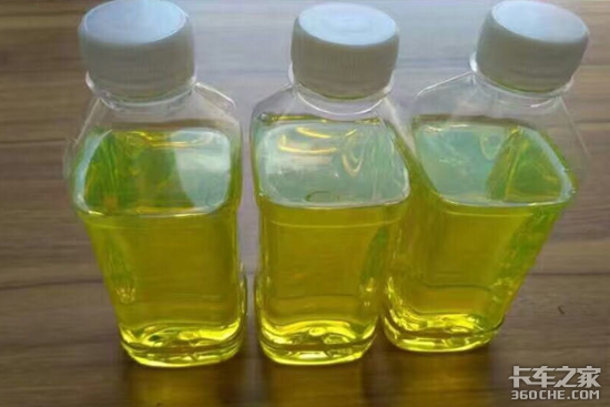

汽车交通是重要的大气污染源之一,治理汽车排放污染已成为当务之急。柴油品质是影响柴油车排放的主要因素。
国六排放实施在即 柴油油品有哪些变化?

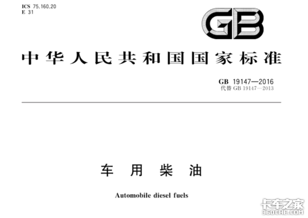

一、柴油的分类

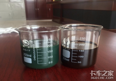

在GB19147中,我国将柴油分为车用柴油和普通柴油,普通柴油硫含量限值较车用柴油宽松,且不限制芳烃及多环芳烃含量,因此价格较低。
国六排放实施在即 柴油油品有哪些变化?

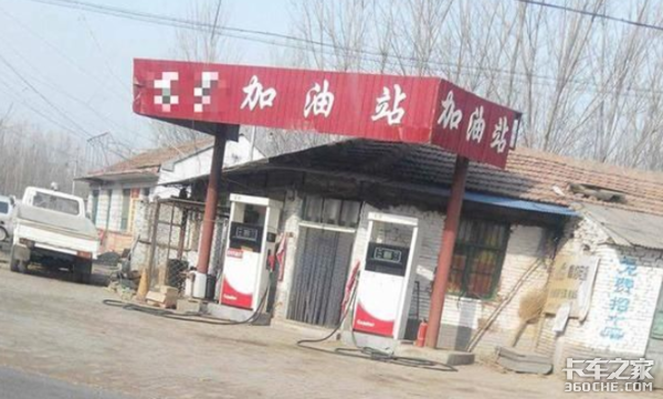

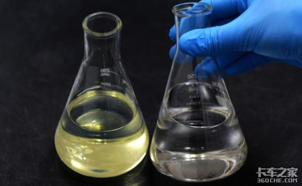

众多卡友为了降低运营成本,仍存在给道路车辆使用普通柴油的现象,即“小油”,造成了车辆尾气排放不达标。

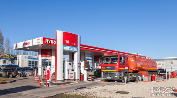

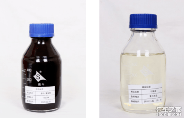

欧洲的柴油标准是根据汽车排放标准的发展而发展,两者互相促进,在1993-2009年间,陆续将柴油标准同步从欧I升级至欧V。

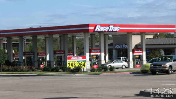

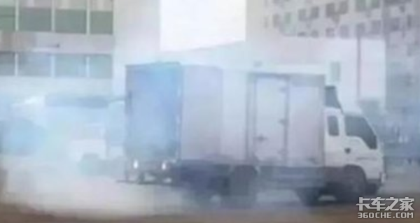

从2000年开始,美国22个州实施Tier1标准,2004-2006年陆续升级至Tier2标准。日本1996-2012年3次升级柴油质量标准。

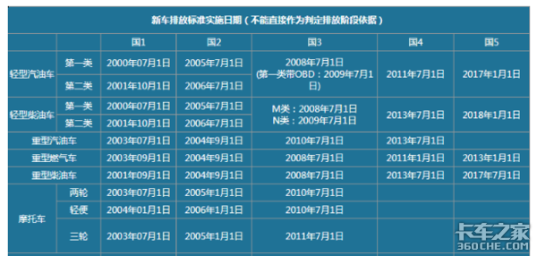

而我国柴油车排放标准实施总会在发布后推迟几年之后才实施,其中主要原因就是车用柴油供应不达标,严重滞后于排放标准的要求。
国六排放实施在即 柴油油品有哪些变化?
我国根据当年政府计划的各阶段实施时间表,重型柴油机的国IV排放本应该在2010年1月1日执行,而在2010年12月21日,环保部门就第一次推迟了柴油车国IV排放标准的实施。而后又一次推迟一年实施国IV标准,将原定于2010年1月1日的国IV排放标准推迟到2012年1月1日实施。随后,在2012年底,相关部委又宣布柴油机国IV再次推迟一年半,从2013年7月1日开始实施。

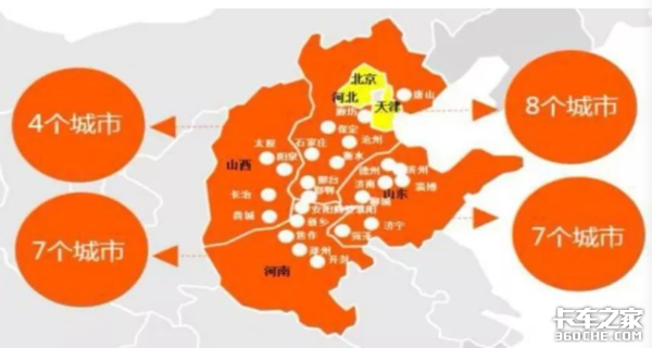

2017年1月1日起,全国开始执行国V排放标准:全国开始执行质量更加严苛的国V标准车用柴油,国IV标准废止。同时,为了减少雾霾,国家要求东部"2+26"个城市(北京、天津、石家庄、唐山、保定、廊坊、沧州、衡水、邮郸、邢台、太原、阳泉、长治、晋城、济南、淄博、聊城、德州、滨州、济宁、菏泽、郑州、新乡、鹤壁、安阳、焦作、濮阳、开封)于2017年9月起提前供应国VI标准汽柴油。

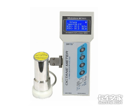

5.十六烷值
十六烷值是柴油着火性能的一个约定量值,表征柴油的自燃性。
与发动机的粗暴性及起动性密切相关。一般柴油十六烷值在40~60范围之内,增加十六烷值可提高柴油的着火性能,降低排放。
国六排放实施在即 柴油油品有哪些变化?
需求:在柴油中添加改进剂提升柴油的十六烷值。

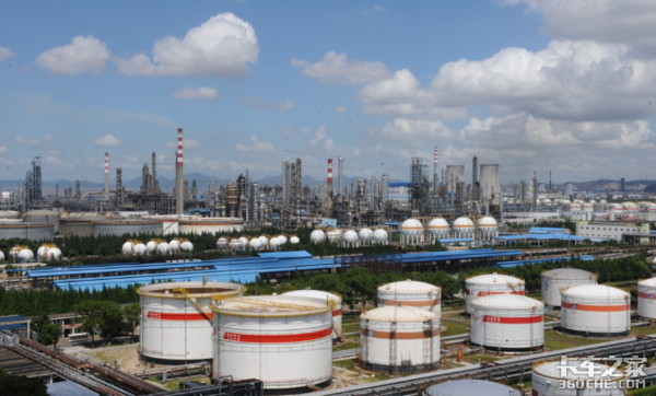

目前炼油厂柴油一般有直馏柴油、加氢裂化柴油、催化柴油、焦化柴油和少量渣油加氢柴油,这些除加氢柴油外的其它柴油均需经加氢精制后再调合出厂,其中催化柴油是质量最差的一种柴油,其十六烷值低,密度大,含硫高,难以满足出厂指标要求,需调入高十六烷值柴油和添加剂,才能生产合格的柴油。
