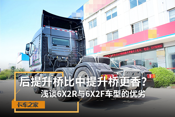

【卡车之家 原创】从2004年全国大范围治超开始,提升桥在国内卡车产品上快速发展。提升桥降下来可提高车辆承载能力,实现多拉的目的;升起来能减少行驶阻力和轮胎磨损,节省燃油。
后提升比中提升更香?浅谈6X2R与6X2F
现如今卡车上的提升桥形式多种多样,以6X2牵引车型为例,更常见的形式是后提升桥(6X2R)车型,不过国内也出现过一些中提升桥(6X2F)车型,今天我们就来对比分析下这两种提升桥的优劣。

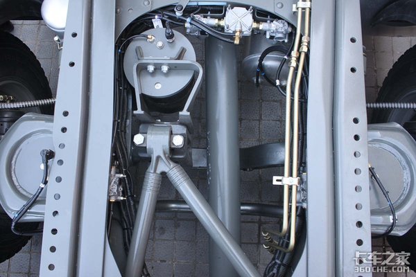

后提升桥结构更简单 无干涉问题

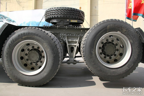

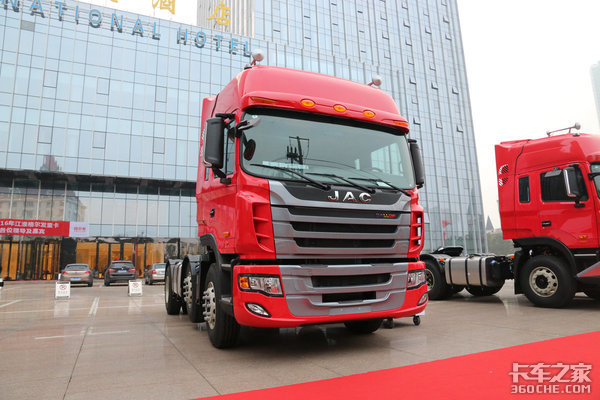

后提升桥(6X2R):提升桥布置在驱动桥后面,提升桥与传动轴之间不存在干涉问题,车桥和底盘部件布置方式比较常规。采用这种配置的车型一般为前二后八的单导向轮车型,后提升桥的作用主要是辅助承重。

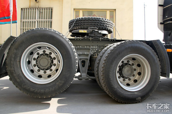

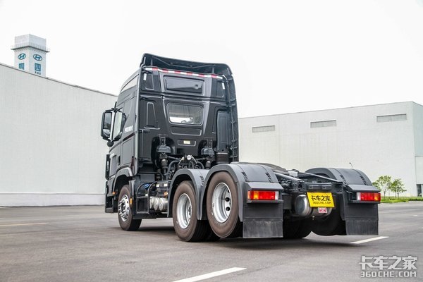

中提升桥(6X2F):提升桥布置在驱动桥前面,为了避免提升桥和传动轴干涉,一般会使用弯轴的车桥,V型推力杆也会采用偏置形式。采用这种配置的车型一般为前四后四的双导向轮车型,中提升桥一般连接单胎,作用是在辅助转向的同时兼顾承重。

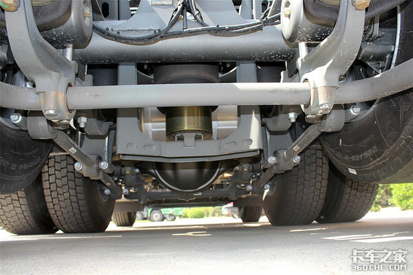

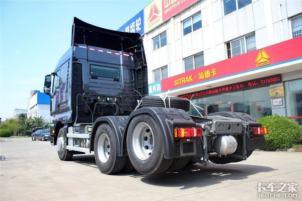

虽然在提升桥提升后,中提升桥相比转向更稳定,但后提升桥相比整体优势更加明显:
1.后提升桥结构布置相对更加简单;
2.后提升桥离地间隙相比较高:因为中提升桥与传动轴存在干涉问题,离地间隙会受限制,相比较小;
3.转向灵活:提升桥提升后,后提升桥的车型整体轴距更小,转弯半径会更小,转向会更灵活。

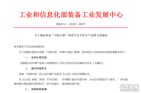

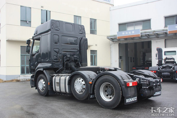

1.产品申报时《公告》中应注明详细信息,仅允许空载状态下提升。
2020年,工业和信息化部装备工业发展中心发布《关于规范装备“可提升桥”的货车及半挂车产品准入的通知》,《通知》规定在产品申报时应在《公告》中“其他”栏中注明:车辆第x轴为可提升桥,仅允许空载状态下提升,并在备案参数中描述提升桥的形式。

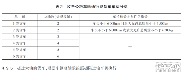

2.按轴收费政策中,总轴数包含提升桥。
2019年交通运输部颁发的《收费公路车辆通行费车型分类》中,已明确将悬浮轴计入总轴数。所以,收费站会以轴数作为车型分类标准进行收费,不区分车辆中、后桥是否带有驱动,是不是可提升桥。
