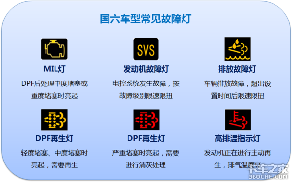

1、故障灯问题:故障灯问题是国六车型最常见的问题,一方面是由于国六车型故障灯数量更多,且显示报警要求更高,另一方面是由于用户对故障灯不了解,一见到故障灯亮起心中就不踏实,对问题进行了放大。
国六车限速限扭频发 可能不是质量问题
每个厂家的车型故障灯大体相同,特别是国六新增的DPF再生灯、排放故障灯、限扭限速灯等,卡友们要多了解故障灯/指示灯的含义及出现原因,遇到问题时才能淡定、快速地解决。

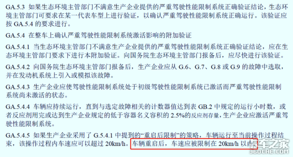

限速又叫严重驾驶性能限制,当出现排放超过OBD限值等问题后,且超过20-100个小时仍没有解决问题时(故障不同,时间不同),则对车辆进行限速,车速会被限制在20km/h以内(车辆熄火重启后)。
国六车限速限扭频发 可能不是质量问题
当然,车辆限扭限速并不是厂商想做的,而是法规要求国六车型必须有这些功能,从而保证车辆排放的合格性。

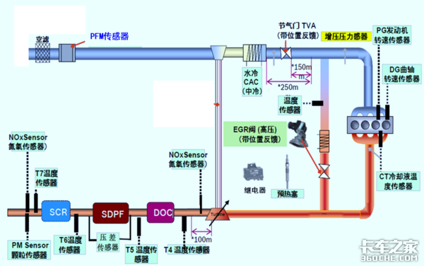

3、发动机本体差异:相比国五发动机,国六发动机一般会增加进气节流阀、EGR阀、单向阀、空气流量计等零部件,保证发动机各项指标的精确控制,有效降低排放物,发动机本体差异也是国六发动机故障率更高的原因之一。

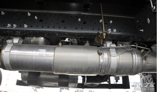

4、后处理差异:国六车型后处理相比国五车型增加了DPF再生装置(柴油颗粒补集器),以及各种传感器,有效保障车辆排放达标,因DPF内部有贵金属涂层,零部件成本极高,所以国六轻卡车型加价一万、重卡车型加价两万都很正常。

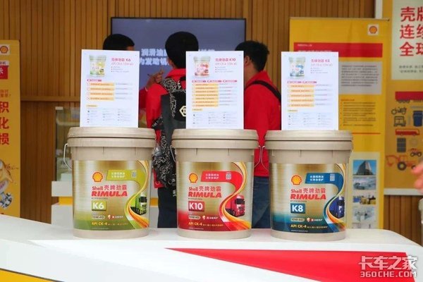

2、使用高牌号的正规厂家的机油:由于在使用过程中发动机或多或少都会烧一部分机油,燃烧后会形成灰分残留物,堵塞DPF后处理,缩短再生里程,所以国六发动机一般要使用CJ-4或CK-4级别的低灰分机油,具体以服务手册为准。
