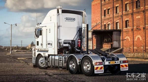

大家看美国的卡车,很多都是长头的,这种长头卡车有一个很大的缺陷就是空间利用率低。我们知道,卡车上有很多体积很大的附属件。
比如超大的油箱、储气筒、消音器,电瓶箱等,有些车型上还有天然气储气罐、制动淋水装置等,它们都需要安装在车架上,是非常占空间的。
而长头驾驶室布置在卡车中央位置,占据了很大的空间,这样留给其它设备的安装空间就很小了,布置起来比较困难。
特别是卡车为了降低排气的温度和噪音,需要较长的排气管和较大的消音器,这样车下的空间就不够用了,无奈之下,只能向上寻找空间,把排气管和消音器布置在车架上方,尾气向车顶排出。这才是美国卡车排气管向上的主要原因。
