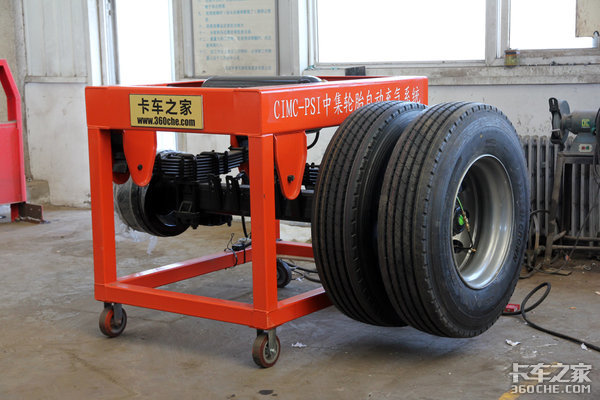

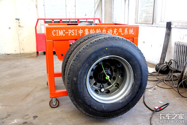

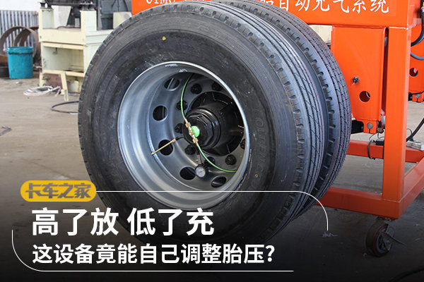

什么是轮胎中央充放气系统
看到这可能会有卡友产生了疑问:“这轮胎中央充放气系统到底是何方神圣,为什么有了它我就不用担心胎压出现问题了呢?”别急,接着往下看。
轮胎中央充放气系统,是根据车辆行驶工况、行驶环境温度等自动改善轮胎胎压的系统,使咱们的轮胎能够时刻保持设定胎压,无需手动调整。
该系统的英文简称为PSI(PRESSURE SYSTEMS INTERNATIONAL),大家就可以称它为PSI。
说的相对好理解一些,该系统就是通过阀体、传感器等,不间断的对轮胎胎压进行检测,如果出现胎压过高,系统会自动泄压,压力过低,系统会自动充气。
轮胎中央充放气系统由什么组成?
轮胎中央充放气系统不仅仅是听起来“高大上”,它的配件也是很有讲究,其主要由以下这些部件组成。

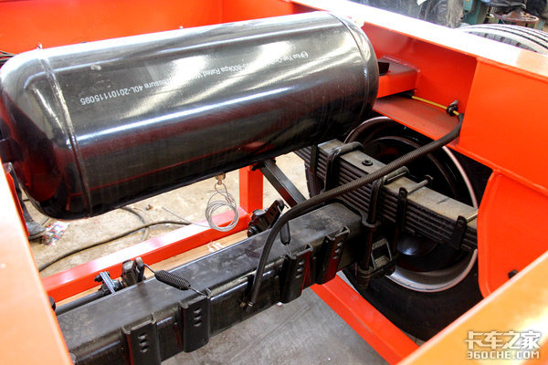

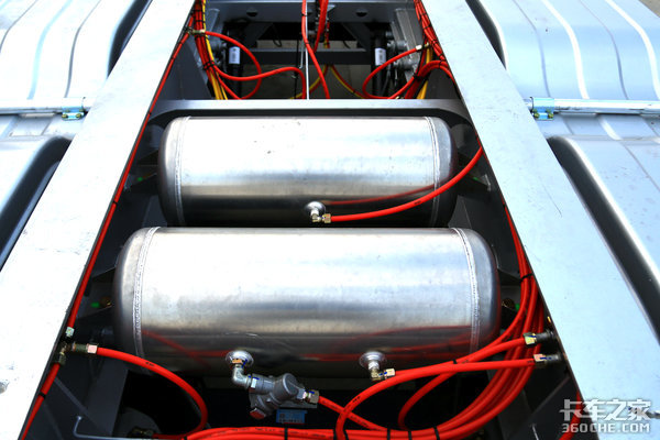

储气罐负责给整套PSI进行供气,而且在安装PSI时并不用额外增加储气罐,原车自带的储气罐就能很好胜任。

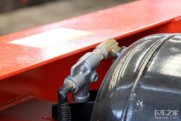

2、压力保护阀:
因为整套系统是与刹车系统共用一个储气罐,所以如果当轮胎爆胎或轮胎大量跑气时,为避免大量气体流失,造成刹车供气不足,此阀体会立即关闭向轮胎方向的供气管路,更好保证刹车安全。

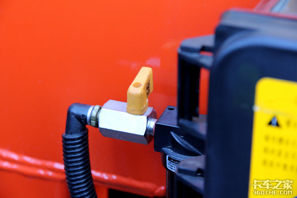

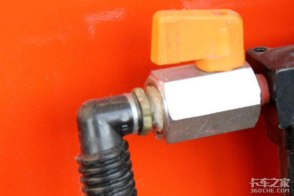

3、开关:
开关的作用是帮助咱们检查或保养PSI系统时使用的,在检修时只需将开关关闭即可,日常使用时为打开状态。

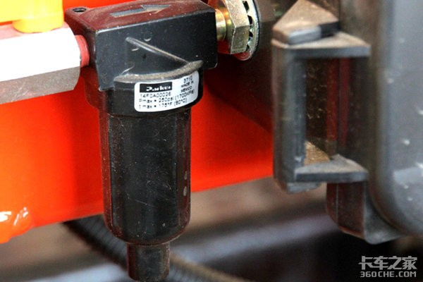

4、二级进气干燥过滤罐:
它的出现是为了进一步保证进气空气质量,要知道如果轮胎自动充气系统因为空气质量原因出现损坏,维修起来可不便宜,所以这里还单独增加了第二道过滤。

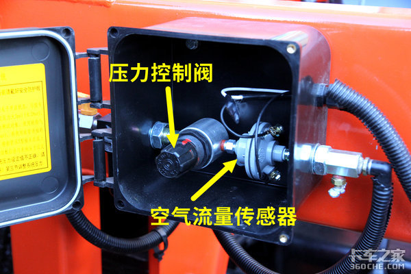

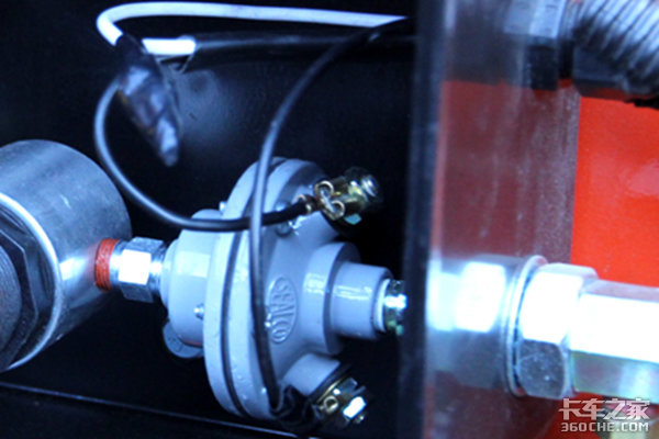

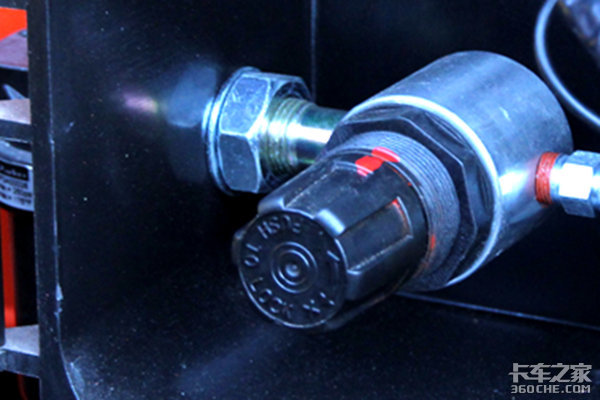

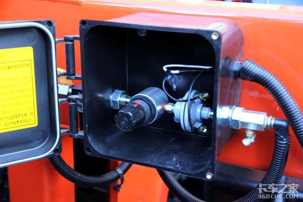

5、控制器:
控制器相当于整套系统的“领导”它其中主要包含了两大部件:
1、空气流量传感器。
2、压力控制阀。
空气流量传感器的作用是,时刻检测通过阀体的空气流量,如果出现爆胎或是其他空气流量瞬间增大的现象时,它会点亮警示灯,以达到警示后车的作用。
压力控制阀是整套系统的神经“中枢”,就是它在控制轮胎的气压标准。至于这个标准值,卡友们可在安装或购买之前和厂家沟通好自己需要的气压,厂家会根据需求进行生产,虽然这个系统也支持自主气压调节,但厂家不建议用户自行调整,因为这样会破坏整套系统标定。

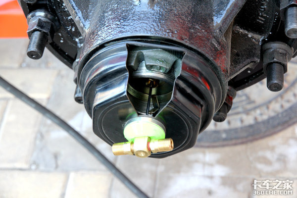

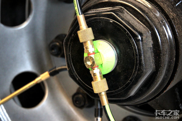

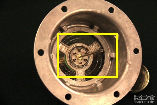

6、轴端密封塞:
说完了有关气路方面的配置,PSI不只能检测轮胎胎压,它还能够对轮毂工作状态进行检查,而这项功能就要依靠轴端密封塞。
这是因为在密封塞中隐藏了一个热熔螺钉,如果轮毂因为运转过热,导致螺钉融化,它便会触发驾驶室内部蜂鸣器,驾驶员可以通过蜂鸣器报警来判断是哪一轴出现过热,及时作出调整,避免较大损失。

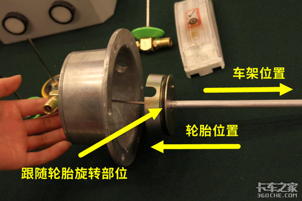

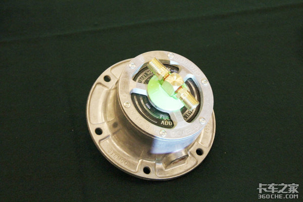

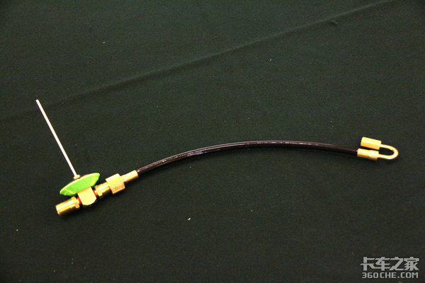

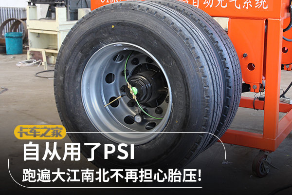

7、T型管接头总成:
T型管接头总成,可谓是整套系统的核心部件,也是整套系统中唯一跟随轮胎旋转的部件,它的两侧分别有两根橡胶软管,用来连接外侧轮胎和内侧轮胎。也就是这两根软管是控制轮胎气压的关键部件。
看到这可能有些卡友会产生疑问:“管子随着轮胎转动,不会缠绕在车桥或是轮胎上吗?”
并不会,其实这与整套轮胎中央充放气系统的安装有直接关系,轮胎中央充气系统的管线是安装在车桥内部的,出气胶管连接在T型接头上的金属管,当轮胎旋转时只有金属管会跟随轮胎一同旋转,气管是保持不动的,所以并不会出现气管缠绕的问题。
而且整套系统最为核心的技术是这个T字管接头,因为它能在旋转的同时保持密封,不会出现漏气等现象。

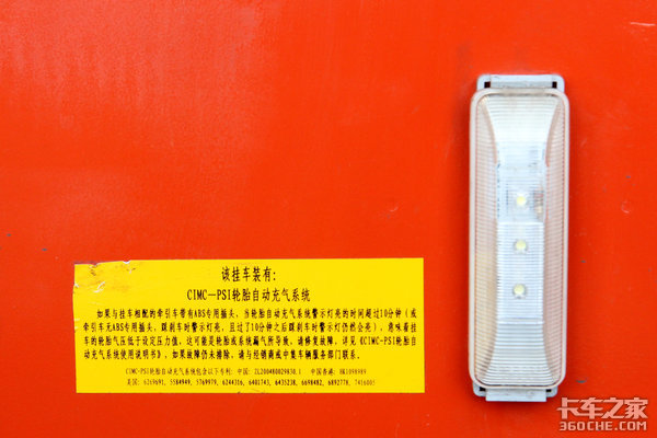

8、故障指示灯组:
看完了整套系统,咱们再来说说系统之外的一些辅助设施,比如这个故障指示灯组,在系统工作时,它会与安装在控制器内部的空气流量传感器进行协同,当轮胎出现故障,指示灯会亮起,以达到提醒后车注意的作用。
