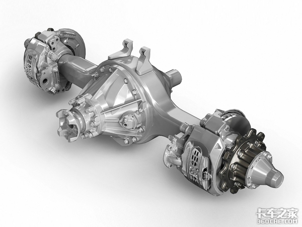

随着世界卡车制造技术的不断提升,对于车辆的制动能力已经不再局限于制动衬片单方面的作用,特有的缸内制动、液力缓速器等辅助制动技术的使用从很大程度上保证了车辆行驶的安全性。
当然除了卡友们熟知的辅助制动系统外,接下来带大家普及一下电流涡轮缓速器的相关知识。

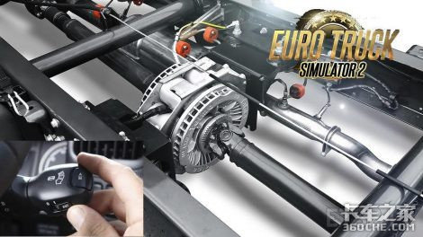

电流涡轮缓速器是一种由驾驶员手动控制的辅助制动系统,可以独立于制动衬片、发动机变速箱运行。从1985年开始,大多数欧洲国家就将其作为公交车、长途汽车和一些重型运输车辆的强制性装置,保障旅客/货物运输中的安全性。

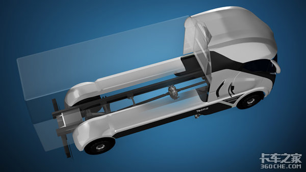

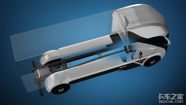

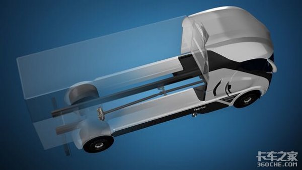

电流涡轮缓速器的安装布局:
电流涡轮缓速器在卡车上为啥这么难普及
电流涡轮缓速器在卡车上为啥这么难普及
电流涡轮缓速器在卡车上为啥这么难普及
电流涡轮速器可以通过安装在油门和离合器上的开关以及安装在转向柱或仪表板上的手动操纵杆来启动。根据不同车型的需要可以安装在变速器后方、传动轴中部以及传动轴前部三个位置。
目前现有客车、公交车主要安装在传动轴前部,主要考虑到后置发动机的紧凑设计;牵引货车车辆主要安装在变速器后方;另外考虑到载货车型的使用需要则安装在传动轴中部。

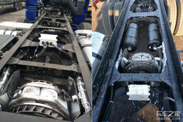

电流涡轮缓速器的优势:
制动效果稳定:
电流涡轮缓速器在卡车上为啥这么难普及
电磁技术确保缓速器提供瞬时可用和全制动功率,在不使用发动机的液体冷却系统的情况下将制动过程中产生的能量直接散发到空气中,即使在发动机停止后或变速箱处于空挡时,该装置仍具有缓速效应。
同等类车型对比可以发现车辆的制动距离以及制动衬片的高温情况得到明显缓解。

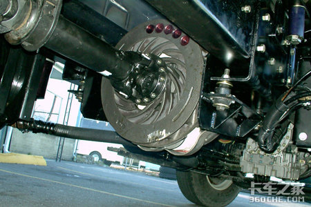

节能效果凸出:
电流涡轮缓速器在卡车上为啥这么难普及
液力缓速器具有极快的反应特点,可防止车辆在减速和加速阶段之间快速切换期间消耗过多的燃油,可以根据驾驶员的要求立即停止产生制动扭矩;在工作过程中没有与传动系统形成摩擦性连接。
通过不同车型对比来看,制动衬片的更换周期较之前提升4-8倍。

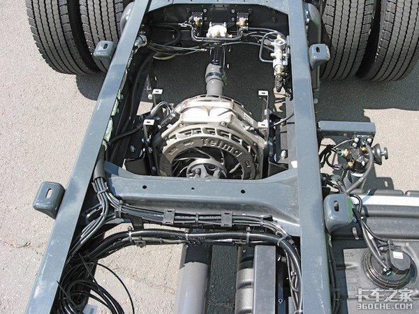

环保效果凸出:
电流涡轮缓速器在卡车上为啥这么难普及
由于电流涡轮缓速器与传动部件完全没有摩擦,与制动衬片相比不会有颗粒物排放或任何其他污染物释放到环境中。在使用得当的情况下,这类缓速器配置的全生命周期不需要更换机油以及相关维护,减少了废弃机油对环境产生的影响。
