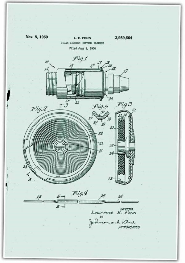

1956年,美国Casco公司开发了现代化的点烟器,并于1960年获得专利。后来的点烟器设计最终采用了盘绕加热元件、弹出动作,并标准化了尺寸,成为汽车的通用配置。现在的点烟器以小型汽车12V,载货卡车24V直流电压供电。

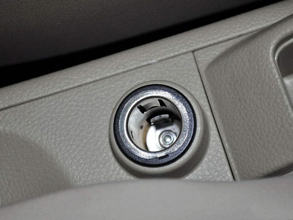

点烟器插座结构简单,插座底部中间弹性头为正极,两边卡扣为负极。使用时只需要将点烟器插在点烟器插座上,可以很方便的使用了。

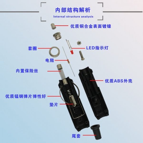

而点烟器插头则根据用途的不同,内部结构也不一样。优质的点烟器插头内部还具有独立的熔丝来提供更多的安全保障。

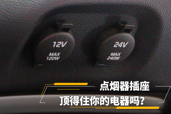

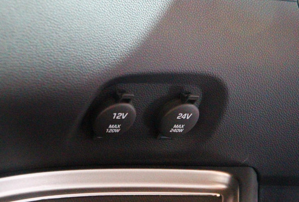

根据我们观察,现在大多数卡车上的点烟器功率都在120W-180W之间,少数具备240W输出功率。因此卡友们在采购车载电器时,应当注意电器的额定功率值。
卡车小百科(14):点烟器功率怎么算?
而且现在大多数卡车的点烟器盖子上也都明显标出了功率数值,更加方便大家辨认。

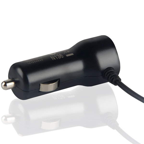

●  车载充电器
卡车小百科(14):点烟器功率怎么算?点烟器插座现在最常用的功能应该就是为手机充电。车载充电器通常是一个12V转5V的电源适配器,其充电电流一般为1A或2A,也就是充电时的功率通常不超过10W(5V×2A),因此,车载充电器对于点烟器线路来说,是没有任何压力的。

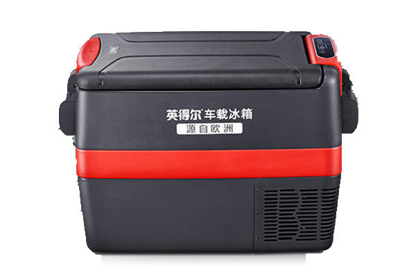

●  车载冰箱
卡车小百科(14):点烟器功率怎么算?
车载冰箱功率基本不会超过120W,以卡车之家商城的这款车载冰箱为例,其最大功率仅为45W,对于点烟器线路来说十分安全。

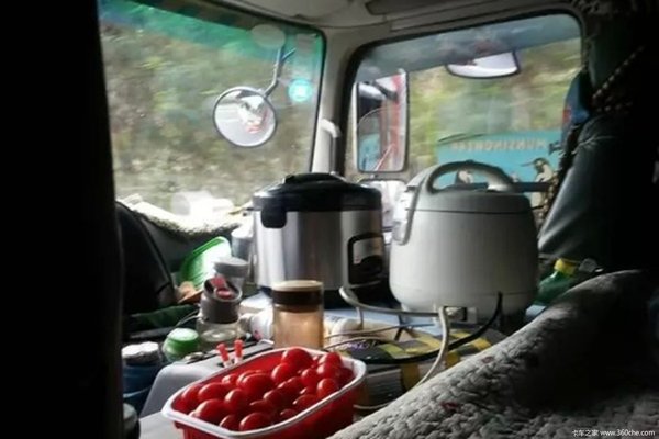

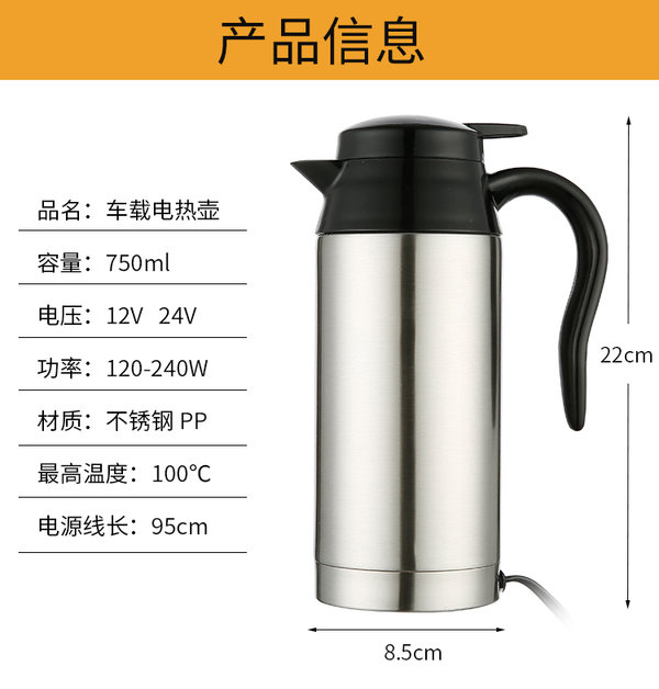

●  车载电热壶、车载电饭煲
卡车小百科(14):点烟器功率怎么算?
光看到名字,大家就知道这两个一定是个大功率用电器了。这类车载加热电器的功率一般都在100-200W甚至更高。以上图中的车载电热壶为例,这个电热壶的最大功率就达到了240W,已经持平点烟器最大240W的承载能力。
因此在选购这类产品时,需要充分考虑到点烟器线路的承载能力。
安全指数:★

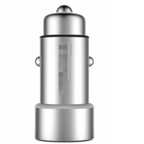

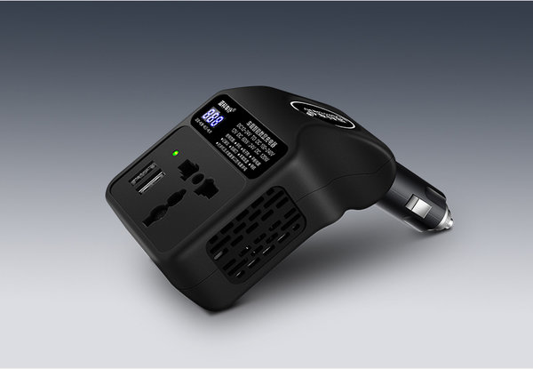

●  车载逆变器
卡车小百科(14):点烟器功率怎么算?

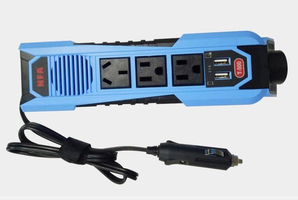

车载逆变器,通过点烟器输出的车载逆变是20W、40W、80W、120W到150W 功率规格。再大功率的逆变电源一般通过连接线直接连接蓄电池,这种逆变器功率乃至数千瓦。
在选购逆变器尤其是大功率逆变器时,一定要充分考虑其安全性能,必须具有良好的短路和过载保护功能。
安全指数:★★

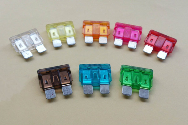

最后,还有一个事情要跟大家强调一下。有些卡友看到自己原厂的点烟器熔丝比较小,就想去换一个大点的熔丝,卡车之家再次强调,这种做法不可取!
熔丝事关车辆安全,厂家都是根据其相关线路的承载能力来选择型号的。在电路维修中有一种说法,“保险宁可大换小,不可小换大”,这是因为大换小带来的是“过度安全”,小换大带来的是安全隐患!
