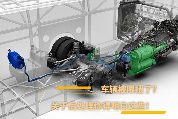

我们都知道,一旦SCR系统工作不正常,发动机就会跟着遭殃,最直接的表现就是仪表盘报故障码,发动机被限扭,动力锐减。但只要卡友在日常用车时稍加注意,这种令人烦恼的问题便可以迎刃而解。而接下来,我们将向卡友简要介绍SCR系统常见的故障以及避免故障的几种措施。

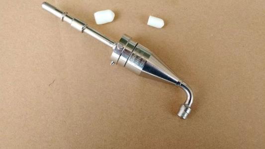

车辆被限扭了?关于后处理你得明白这些尿素喷嘴
尿素喷嘴堵塞
当然,不仅仅载体堵了SCR系统会报故障,尿素喷嘴(尿素给料装置)堵塞了,SCR系统一样会限制发动机动力。而堵塞尿素喷嘴的绝大多数都是尿素结晶,也包括一些尿素溶液当中所含的不可溶杂质。

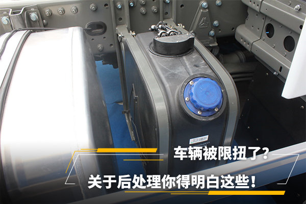

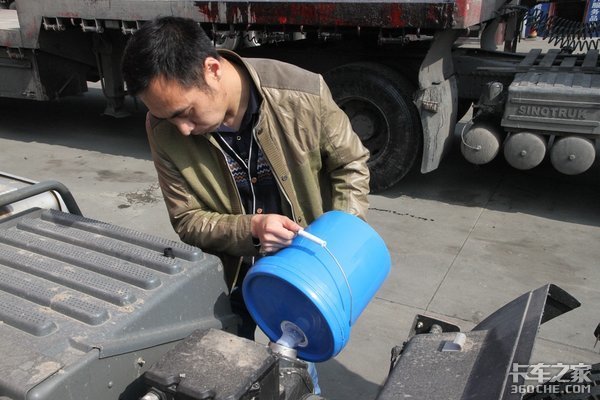

尽量选择可靠有保证的尿素加注
相较于小作坊生产的尿素来说,正规厂家生产的尿素纯度要更高,杂质含量更低,并且通常浓度都是标准的32.5%,确保在正常使用的情况下不易结晶,同时还可以确保尿素喷嘴的洁净。
