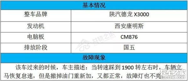

先不急着往下看,通过这些基本信息,先想想,各位师傅们有没有什么思路呢?
保留自己的想法,我们先看看维修这辆车的师傅都是怎么操作的呢?

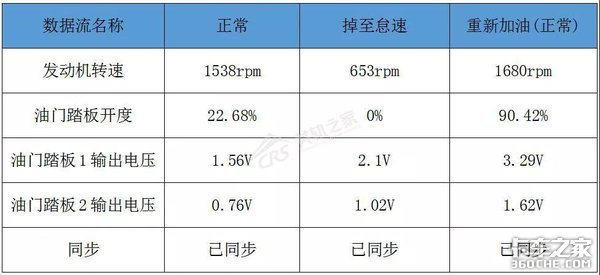

由于当时没有检测出故障,便休息了一会再重新测试。调出油门踏板相关数据流,并原地试车。这时,当发动机转速达到1900转左右的时候,故障复现了,车辆立马恢复怠速,油门踏板开度为0%,但此时信号电压确实一切正常。
松掉油门,重新再踩,车辆又恢复正常。反复几次,都是在1800~1900转的时候出现这种现象。(数据流如下所示)

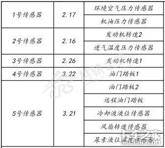

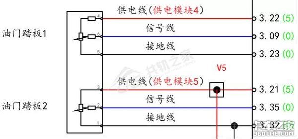

结合电路图查看,哎?问题浮出水面了。
这奇异的偶发卡车故障,维修师傅都懵了
风扇转速传感器和油门踏板2的供电电源都是5号传感器,要是风扇那边有问题,油门踏板也同样不行。
检查风扇的线束,该风扇为电控硅油离合风扇,共5根线。
啊!神清气爽,果然在检查风扇的线束时发现异常了,风扇的线束在胶皮护套上磨破了。
