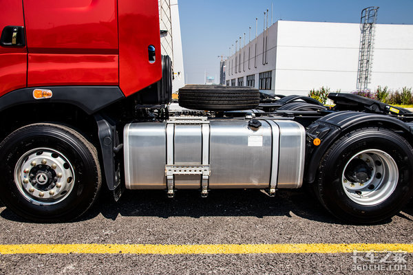

我们所拍摄的这台乘龙H7车型,主要定位于高速标准运输,为了满足长续航里程的需求,搭载了主副两个油箱,油箱总容积可以达到1150L(800+350)。
我们知道,在过去排放法规的牵引车底盘方面,大部分的牵引车都将油箱、尿素储液罐和其喷射系统、储气筒、空气处理单元、电瓶以及后处理单元布置在牵引车前后轴中间的区域。
尿素罐被'逼上梁山'乘龙H7国六底盘变化
而这台国六排放的牵引车底盘,为了优化底盘布局,让车辆有更长里程的续航能力,主要做了2个方面的优化:

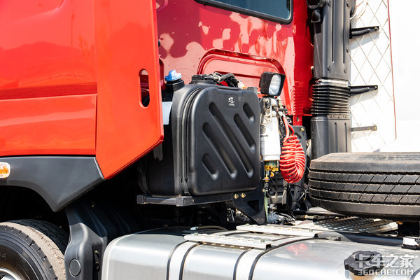

1、尿素罐被逼上梁山
在国五阶段,不论是电机驱动喷射还是气压喷射的尿素系统,基本上都根据各个厂商的习惯,布置在大梁的两侧。
这台乘龙H7为了让主副油箱有更加充裕的空间,将尿素系统布置在了驾驶室的后方,以此来将更多的空间腾出来给油箱,尿素系统的移动,也面临着管线的重新布局。

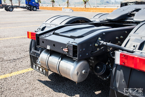

2、储气筒、电瓶被放到了大梁尾部
在国五阶段,也有部分厂家将部分储气筒和电瓶放置在大梁的尾部,以此来提升车辆的续航能力,但是从布局的车型数量来看,实属凤毛麟角。
在国六阶段,随着后处理系统的体积增加,将部分储气筒和电瓶设置到大梁的尾部,将可能是往后车型的设计趋势。对比乘龙H7之前的车型,在国五阶段,储气筒和电瓶被放置在车辆右侧。我们所拍摄的这台乘龙H7国六牵引车,将储气筒和电瓶由之前布置在前后轴中间的位置,挪到了大梁的部位,确保该区域留给油箱。

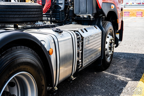

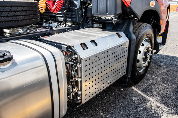

以上的两方面底盘布局变化,满足了国六排放法规条件下牵引车长续航的能力。另外,为达到国六排放标准水平,车辆在底盘布局上面也有部分变化,比如为了更好的实现发动机的热管理,让后处理系统能够达到最佳的工作温度,后处理系统被挪到了车辆的右侧,以此来缩短发动机到后处理之间的长度,从而能够更好的管理排气温度。
