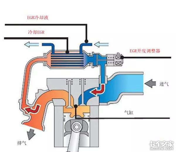

国六阶段有许多厂家采用了废气再循环技术(EGR)来辅助控制氮氧化物排放。EGR技术就是将排气管燃烧过的废气引入一部分进入发动机气缸,减少新鲜空气进入气缸,这些废气比气缸喷油燃烧时候的温度低很多,还可以吸收热量。
这样就可以达到降低氮氧化物排放的目的,(很显然,这跟我们需要的节油,高效燃烧是背道而驰的)。
对于EGR这个东东很多人应该不陌生,从国三开始它一路如影随形的跟我们走到了国六。当然,国六的EGR技术和国三时候的EGR技术是不能同日而语的。
我记得国三最简单的EGR就是通过一个小气罐推动一个阀片开闭,让进气压力高的时候进一点废气,这个东西估计没有一个能用到车辆报废的。
在排气管这个高温,高腐蚀的环境下工作的零部件对于材质要求高,故障率当然也很高,康明斯公开讲因为这些因素才让它(康明斯)决定在中国的国六放弃使用EGR技术。
氮氧化物让人头疼,国六技术是咋处理的
EGR技术的难点很多,首先,你必须得让这些废气和新鲜空气还有柴油充分混合,才不至于让柴油喷入没有分散的废气气团里面无法燃烧从而冒黑烟。不要以为天然气,汽油机用这个很好很合适。
天然气发动机 ,汽油机用这个EGR技术,说到底它是几种气体的混合,难度系数肯定要小得多。
柴油机为了柴油和空气的混合更充分,高压共轨技术一路让轨压达到了2500bar,即使这样也有冒黑烟的时候。再加上废气的混合。这三种物质的充分混合就难上加难了。

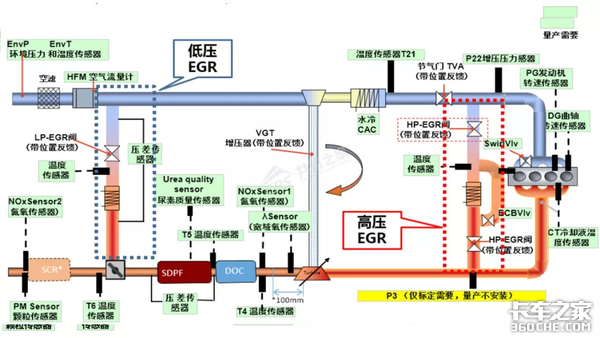

国六EGR技术为了让废气对于发动机的正常燃烧的影响降到最低,一般采用的是低压(也叫低温)取出废气,通常在DPF出口取废气。
氮氧化物让人头疼,国六技术是咋处理的
因为经过DPF过滤之后的废气比较干净,因为远离发动机,废气的温度也较低。取出来的废气再经过EGR冷却器降温之后送入增压器进口前面,这样做的目的是可以让废气和新鲜空气可以混合的更充分。
即使这样,废气占新鲜空气的比值最多也只能有百分之十几。废气进的多了会影响发动机的性能。这就是国六的“低EGR率”技术。
