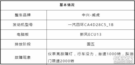

发动机怠速1000转,难道是油门踏板坏了
故障排查

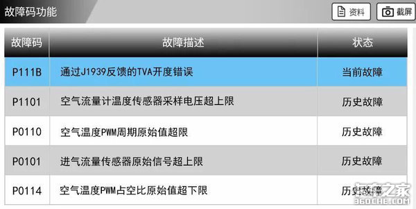

1.查询故障码
首先插上诊断能手,读取故障码,发现故障码为P111B:通过J1939反馈的TVA开度错误——当前故障。
故障码分析:
检测到这个故障码,相信很多师傅会很疑惑,TVA是什么?TVA—电子节气门,装于增压器后,主要是在一些工况(再生)下控制新鲜进气量。
电子节气门的控制与EGR阀很类似,有许多控制方式,这边我们遇到的电子节气门就是很少见的CAN网络驱动的形式。
虽然是CAN的节气门,但是这个故障我们一般只考虑节气门的问题,不考虑CAN方面的故障。

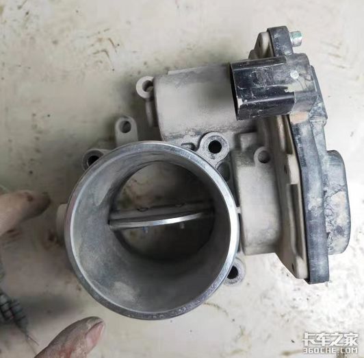

对于反馈的开度错误,师傅首先测量一下电子节气门(TVA)四根线的开路电压,没问题,CAN线电阻也正常。于是拆开电子节气门检查一下是否有卡滞的情况。
与EGR不同的是,TVA是控制新鲜进气量的,所以积碳或者卡滞的情况不常见。拨动电子节气门,发现并没有卡滞。

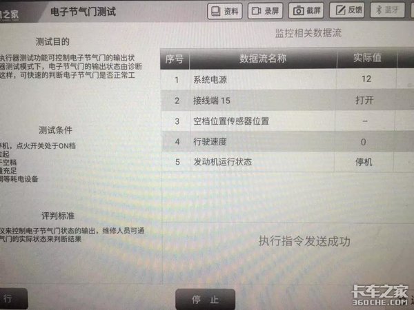

3.执行器测试
虽然检查没有卡滞情况,但是也不能确定TVA是好的,师傅也很纠结,毕竟一个TVA还是很贵的。发现诊断能手里面有个部件测试,决定对TVA单独进行测试一下。经测试阀实际开闭有延迟,动作不灵敏。

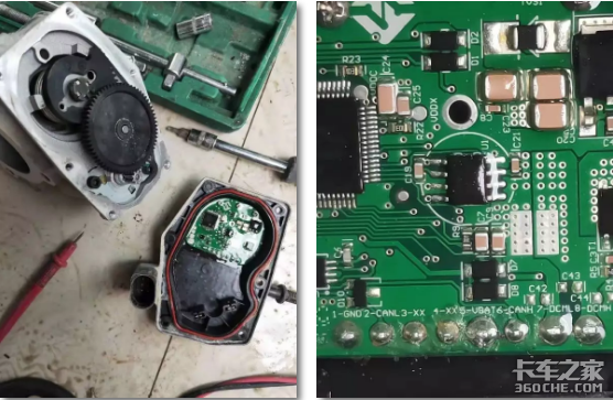

这时候基本上锁定是TVA的问题了,想检查一下根本原因,于是拆开TVA阀,检查电路板是否有进水等现象。
拆开后没有发现任何问题,没话讲,调配件。

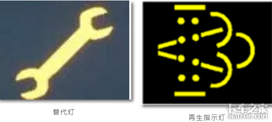

这时候注意到仪表的故障灯还亮着,是一个扳手灯。保养?师傅根据经验推测这个很有可能代表着再生指示灯(正常应该是要有专门的再生指示灯的,但是在国五时很多厂家会把再生相关灯标成其他标志)。

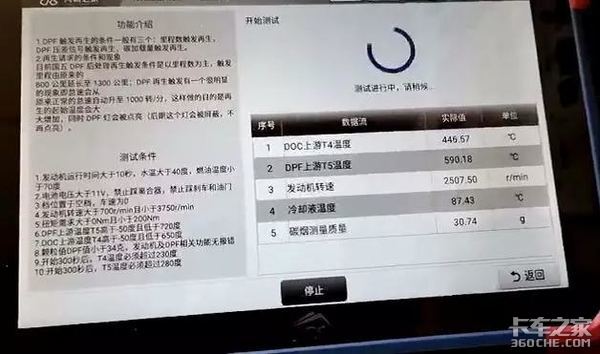

那就好办了,越想越觉得这个故障现象很像需要驻车再生的情况。于是师傅直接使用诊断能手对车辆进行驻车再生。
在再生的时候可以查看数据流,如果再生时转速会自己上到2500转,即说明再生执行成功。整个再生过程大致持续30分钟左右,等到发动机转速再次回到怠速点,即说明再生完成。
再生完成后,重启试车,怠速正常,且仪表故障灯熄灭,至此故障解决。

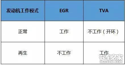

首先,我们得明确一个点:TVA的控制逻辑是什么?见如下表格:
从这个表格中,我们可以看出TVA并不是时时刻刻都工作的,尤其是正常模式下TVA根本就不工作或者开环控制(ECU直接给一个TVA的开度,并不会根据反馈的位置进行实时调节)。

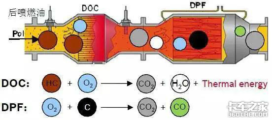

但是在车辆需要再生时,TVA就会开始进行闭环控制,一般会稍微关小TVA的开度,使排温上升,利于再生。
原理主要是:减少部分新鲜进气,降低空燃比,产生更多未完全燃烧气体以及燃烧不完全的物质。HC和CO会给DOC提供充足的弹药,促使排气更快升温,然后PM颗粒物在高温的环境下参与燃烧,完成再生。

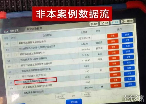

再生是分为很多种形式的,该车主要采用的是行车再生,即在驾驶过程中进行再生,一般是1000Km左右再生一次,在数据流中可以读到再生次数,结合行驶里程,可以初步判读该车的燃烧是否有问题。

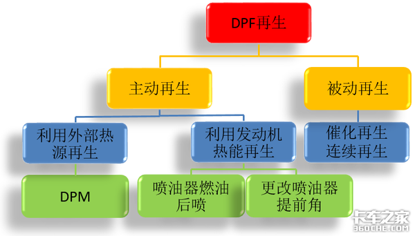

下面是再生的分类:
被动再生:不经任何措施,持续进行的再生
主动再生:利用发动机措施和外部热源进行的再生
行车再生:发动机通过缸内措施(喷油提前角、节气门)提升尾气温度
驻车再生:燃油后喷或碳氢喷射,进一步提高排气温度

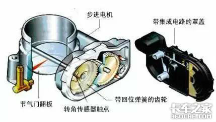

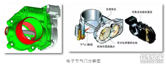

基本介绍
电子节气门一开始只有在天然气以及汽油机中配置,随着排放升级,柴油机也需要使用节气门来控制燃烧。
在发动机中,燃烧室内的空气供应量由电子节气门通过减少或增加进气管横截面进行调节。空气管理系统驱动电子执行器进行绝对精确的空气供应量调节。

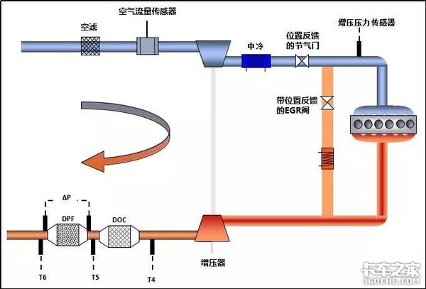

布置形式
基本布置如下图所示,节气门都会布置在中冷之后,EGR之前。
