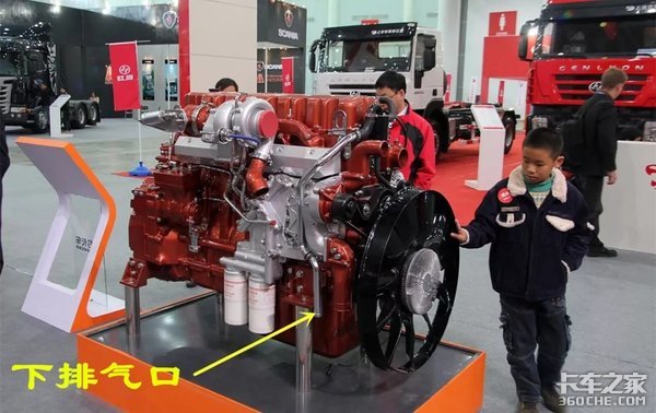

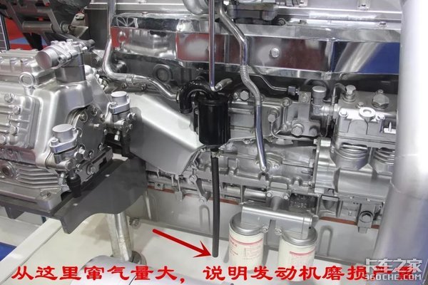

现在的卡车一般都使用柴油发动机,这些车型在出现了发动机动力不足、机油消耗量过大等故障时,有经验的老司机或修理工通常都会把发动机的曲轴箱通风管拔出来,看看从这里排出的废气状态,俗话叫做检查发动机的“下排气”。
如果这里的排气量很大,或者排出的废气呈蓝色或白色,或者下排气中含有机油,我们就说这台发动机“下排气太大了”,并由此判断发动机磨损过大,或者有拉缸的故障。

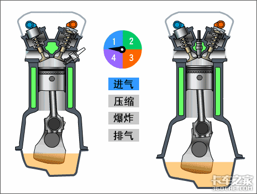

大家知道,现在汽车上使用的发动机学名叫做“往复活塞式四冲程发动机”,对于柴油机来说,它的工作原理是:
在进气冲程中吸入空气,然后在压缩冲程中把它们压缩成高温高压的气体,随后向其中喷入高压柴油,使可燃混合气燃烧并膨胀做功,形成了做功冲程,最后将燃烧后产生的废气排出发动机的行程称为排气冲程。
这四个冲程反复进行,发动机就会自动的运行下去。

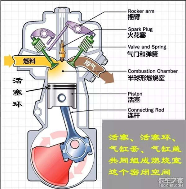

这四个冲程能够持续的运行下去,有一个前提条件是:必须有一个密闭的空间。只有在一个密闭的空间内,气体才能产生高温高压,压缩与做功才能完成。
在发动机中,燃烧室就是这样的一个密闭空间,可燃混合气在燃烧室内被压缩、点燃,产生高温高压的气体推动活塞向下运动,在膨胀过程中达到了做功的目的。
密闭空间是如何形成的?
我们来具体的看看这个密闭空间是怎么形成的:气缸套紧密的镶嵌在气缸体上,气缸盖和气缸体之间用螺栓紧密的连接在一起,中间有起到加强密封作用的汽缸垫;在气缸盖上有气门,它们与气缸盖紧密配合,形成良好的密封面。
活塞和活塞环安装在气缸套中,并在其中上下往复运动,活塞与气缸套之间大约有0.05~0.15mm的间隙;活塞环套在活塞上,外表面与气缸套接触,上下端面和内表面与活塞接触,形成了几处密封面。
这样,气缸盖、气缸套、活塞、活塞环以一定的位置和工艺安装后,一个密闭的空间(燃烧室)就形成了。

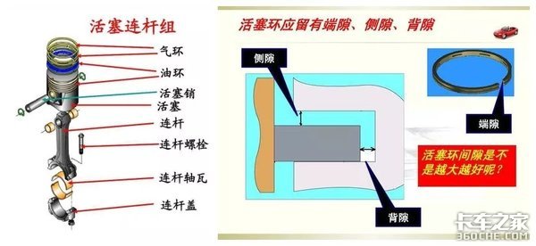

那么这个密闭空间可以做到绝对的密封吗?答案是不能。原因就在于:气缸套、活塞、活塞环三者安装后,会形成三个间隙,我们称之为活塞环“三隙”:端隙、侧隙和背隙。
这几个间隙,一方面是给活塞环留出受热膨胀的余地,防止工作时活塞环膨胀卡死在气缸套中;另一方面也是安装工艺的需要,如果没有这几个开口,活塞环是无法安装在活塞上的。
发动机磨损怎么查?为何要看“下排气”
一般活塞环的端隙小于0.5mm,侧隙小于0.1mm,背隙小于0.2mm。与活塞的直径和行程相比,这些间隙显得微不足道。

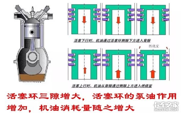

当发动机运行超过一定里程或年限后,由于自然磨损和金属的疲劳,发动机中的活塞、活塞环、气缸套三者之间的间隙会增大,活塞环的三隙也会增大;由于金属疲劳导致的活塞环弹力下降,也会导致活塞环的密封性下降。
另外,活塞环在发动机运行中会自动的旋转,如果在某一时刻这三道活塞环的端隙在一条直线上,俗称的“活塞环对口了”
此时,下排气的漏气通道会大幅度的拓宽,漏气量随之大幅度增加,发动机的下排气也就明显增大了,严重时甚至有大量的燃烧废气从下排气口窜出,呈现白色或蓝色的烟雾,或者有机油颗粒从里面流出。
另外,由于活塞环三隙的增大,活塞环的泵油作用也会大幅度增加,发动机的机油消耗量随之增大,也就是我们俗称的“烧机油了”

有经验的修理老师傅或者老司机,可以通过这个下排气的量和颜色来大致判断发动机的磨损情况,进而判断发动机是否需要大修。
我们也可以采用测量气缸压力的方法来大致判断,如果气缸压力比正常值下降一半以上,就说明这台发动机彻底不行了。
当然,我们也可以更精准的测试发动机的下排气量。有一种发动机窜气量检测仪,通过测量曲轴箱中的气体压力,可以比较精准的测试发动机的窜气量。当它的数值超过一定程度时,就说明发动机的磨损过大了。

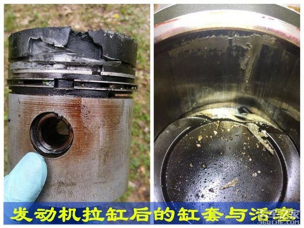

还有一种情况,那就是发动机出现了拉缸的故障(就是我们俗称的“发动机爆缸”)。
这种故障一般都是由于发动机过热,导致活塞与活塞环过度膨胀,卡死在气缸套中,在巨大的惯性力作用下,仍然上下运动。
从而将活塞、活塞环、气缸套上拉出较深的沟痕;或者活塞与气缸壁之间润滑不良,二者产生粘着磨损,并在活塞和气缸套上拉出深深的沟痕。
发动机拉缸后,燃烧室的密封性会大幅度下降,发动机的压缩压力下降,功率和扭矩也随之大幅度下降,同时还会伴有异响。
另外由于有大量的气体从沟痕处泄漏到曲轴箱中,曲轴箱压力剧增,下排气口处泄漏的气体大量增加,呈现灰白色的烟雾,汽油机从机油尺处会窜出一股股的烟雾,这些都是发动机拉缸的明显症状,严重时发动机甚至无法启动。

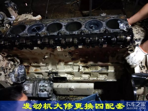

当发动机出现下排气量过大、汽车动力下降的情况时,一般需要通过更换活塞、活塞环、气缸套、修理气门密封面等方式方法来恢复燃烧室的密封性能,也就是我们所说的发动机大修。
大修后的发动机在运行初期,由于各摩擦副配合不是很完美,燃烧室密封性不是很好,下排气量也会较大;运行一段时间之后,各摩擦副表面的毛刺、凸起等磨损掉了,燃烧室密封性良好,下排气也随之减小了。这个过程就是发动机磨合的过程。

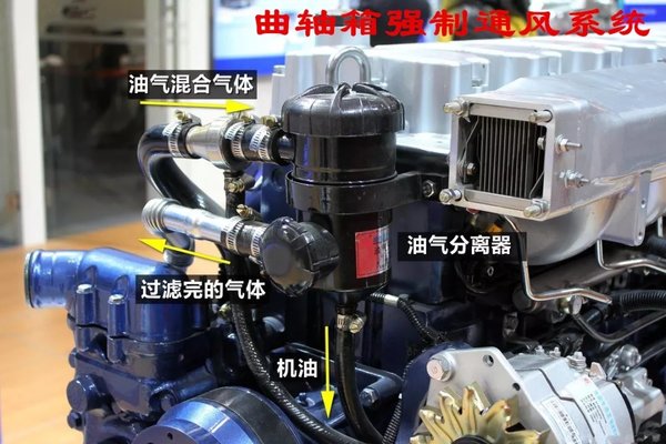

很早以前的发动机,曲轴箱都是直接与大气相通的,曲轴箱中的废气会直接排放到大气中,这种技术称为曲轴箱自然通风,从发动机外部直接就可以看到下排气。
现在的汽车发动机出于减少环境污染和提高发动机经济性的考虑,一般都采用曲轴箱强制通风技术,它可以把曲轴箱中的废气抽出并送入发动机的进气管,吸入气缸再燃烧。
发动机磨损怎么查?为何要看“下排气”
如果发动机磨损严重,下排气过大,曲轴箱中的废气过多,返回到气缸中的废气过多,会导致发动机的燃烧状况不好,发动机功率下降。这种发动机我们通常都是从机油尺处查看下排气的程度。(文/卡家号:老侯解车)
