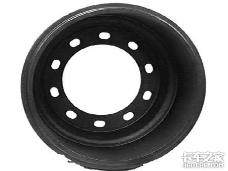

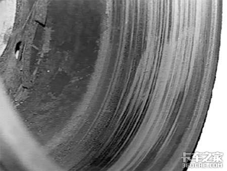

均匀过度磨损
由于较大的制动阻力、制动不平衡以及灰尘杂质进入等系列原因导致制动鼓被快速而又均匀的磨损。此时会在制动鼓的边缘形成一个极其明显的台阶环。

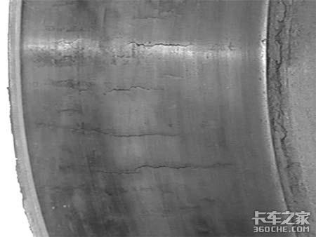

均匀热裂纹
由于重车长时间下大坡,制动鼓热容量不足而导致的在摩擦表面形成均匀细致的龟裂纹,龟裂纹将持续地扩散、加长、加深。当龟裂纹长度增长到30~40mm时需要及时进行更换,否则容易形成制动鼓开裂等严重故障影响整车正常使用。

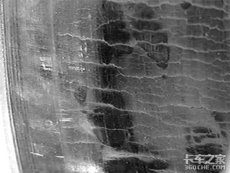

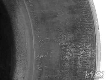

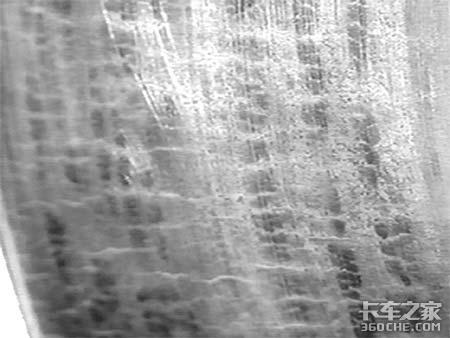

局部热(黑)斑
当制动鼓受热不均时可能会产生局部热(黑)斑,有的整齐地覆盖在整个制动鼓摩擦面上,形成一条条均匀的平行环,也有的会在较大的局部区域出现或形成均匀分布的小圆斑。
这主要是由于制动鼓的材料以及结构上的误差导致的不均匀磨损,当出现较明显的上述斑点时需要及时更换制动鼓。

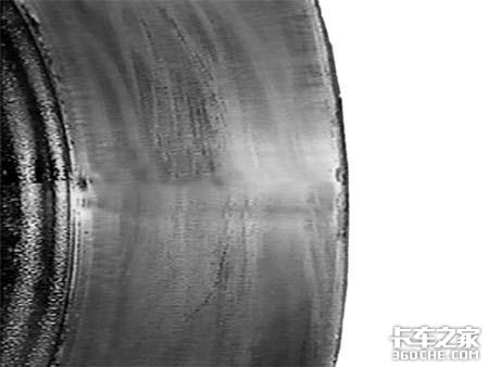

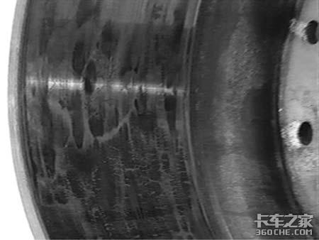

制动鼓拉槽
拉槽是指制动鼓内圆周工作面形成较深的刻痕或着开槽等凹陷,深度大于2.5毫米,宽度大于0.8毫米时,这是由于摩擦片异常磨损导致铆钉露出,铆钉等尖锐物体在制动鼓内圆周工作面形成拉槽。此时需要同时更换制动鼓和摩擦片。

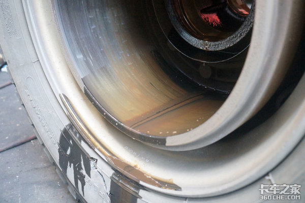

制动鼓发蓝
制动鼓内圆周工作面呈蓝色,此时制动鼓及制动器很可能已经发生了损坏或者变形。因为制动鼓发蓝证明其在工作过程中产生了极高的温度。此时需要对相关件进行认真的检查和分析,对失效的零部件进行彻底的更换。

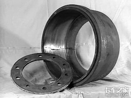

制动鼓掉底
制动鼓和轮毂是通过一圈法兰螺栓(也是车轮螺栓)联接到一起的,制动鼓产生的制动力通过法兰螺栓传递到轮毂上来限制车轮的转动。
制动鼓掉底是指制动鼓的圆周工作部分(圆筒)和法兰部分(圆盘)脱开,造成制动失效,主要原因还是由于制动鼓生产制造过程中结构和材料不当的因素。
