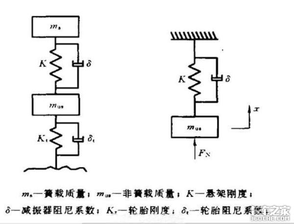

而在诸多轻量化方案中,有“簧下质量减一斤胜过簧上轻十斤”的说法,备受大家的关注,其中的道理相信大家也深有体会,正如负重跑步感觉要比在腿上绑上沙袋跑步轻松一些。那么,如何减轻这个神奇的簧下质量?

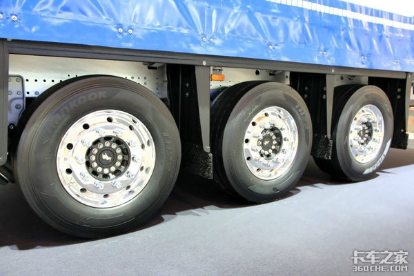

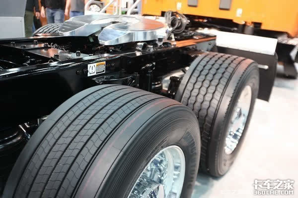

卡友们俗称的大单胎学名为宽截面轮胎,最大的特点就一个字:“宽”。这种轮胎的宽度能接近500mm。对于一般的三轴挂车,轮胎数量可以减少到以前的一半,不再需要并装双胎的安装形式,这也是 “大单胎”这个名称的由来。
虽然这种轮胎在发达国家早已成为气候,被广泛应用。但是在这种轮胎初次应用于中国市场时,被许多人说是不适用于中国路况和运输环境。
大单胎的优势主要来源于轮胎的安装数量少。以三轴挂车为例:6条大单胎加上轮圈的重量,远远低于12条普通轮胎加上轮圈的重量,从而使得整车自重能够得到比较好的降低,顺应了目前卡车轻量化发展的趋势。
其次,虽然大单胎的胎体截面略宽于普通轮胎,但与双胎并装相比,大单胎接触路面的面积更小,车辆在行驶中阻力更低,加上车辆自重的降低,提高了燃油经济性。
此外,由于单胎挂车的轮距较宽,悬架与车架两侧的连接点之间的距离可以增加,车架可以更宽一些。
同时再加上较宽的轮胎也增加了轮胎的侧偏刚度,因此行驶和转弯的稳定性也比双胎并装的车辆要好。由于以上原因,欧洲和北美地区的用户对单胎挂车的接受度普遍较高,在国内也逐渐开始被人们关注。

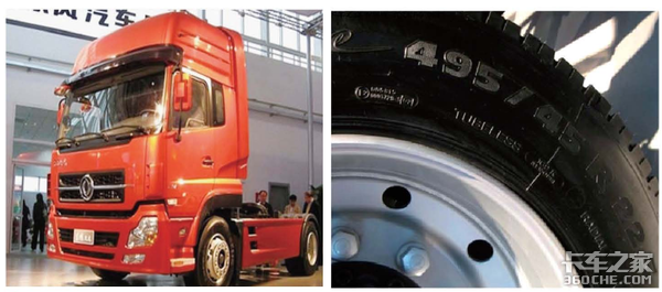

早在2008年的北京车展上,就有一辆东风天龙牵引车 在室内展区进行展出。没错,这辆牵引车就是使用了大单胎。
这辆牵引车在当时可以说是和欧洲接轨的一款产品:前后盘式制动,后桥空气悬架,495/45R22.5米其林大单胎。而且使用单侧单胎的布局,直接避免了由于轮胎安装时定位不够精准造成的“吃胎”现象,综合来说是降低了用车成本的。
