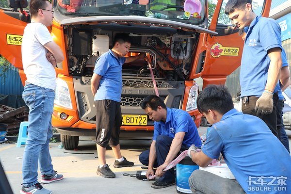

第一步,拆解原车变速箱。其主要目的有两个,更换更长的输出轴以穿过缓速器,连接传动轴。另外,一个目的就是更换新的“带支架”功能的变速箱后盖,以通过四颗固定螺栓来固定液力缓速器。

液力缓速器依托发动机的散热系统来进行水循环散热,与发动机共用同一套水循环散热系统。因为,柳汽乘龙H5载货车原车发动机舱并无预留散热水道,因此,在此次改装过程中,需要重新对水路进行布局设置。
此次原车水循环系统需要重新改装。由发动机水箱出水口经过重新设计的水道,流进液缓进水口,液缓内部循环散热降温后,经液缓出水口流向散热水箱进水口,从而形成闭环,进行散热降温。

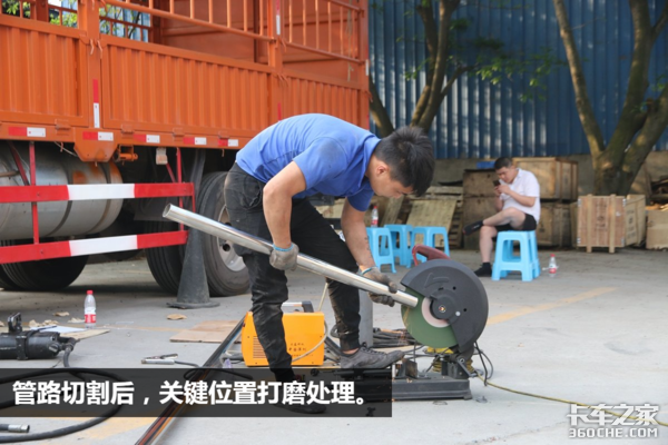

尺寸测量:由于管理需要重新设计,尺寸测量是第一步,也是至关重要的一步。经四川洲际服务站工作人员,仔细测量了所需尺寸后,对管路进行了初步的切割,并记录下相关尺寸数据。
管路焊接:在水循环散热过程中,管路的重要性不言而喻。因此,对于管路的材质以及抗压、抗腐蚀能力有非常高的要求。因此,在管路焊接部分,交由专业的焊工进行专业化的处理。提醒:所有管路焊接完成后,必须经过专业化的气密性测试,防止后期漏液。

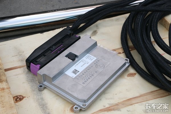

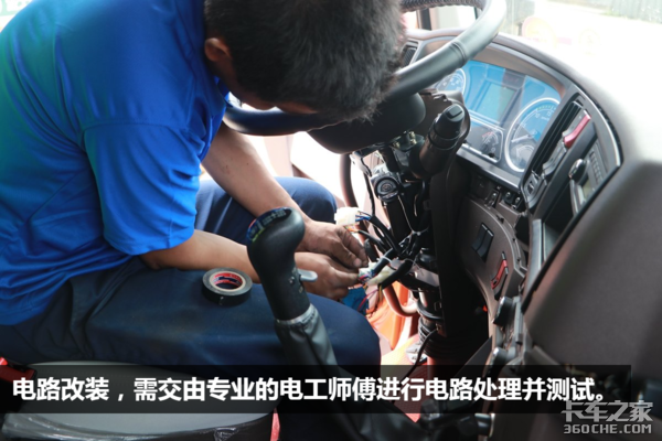

法士特液力缓速器的控制程序并非全机械结构,需要经过法士特液缓ECU电脑板来控制执行各种命令。因此,液力缓速器的改装还将涉及到电路改装。
电路方面后期需要连接的接口为4个,分别为:

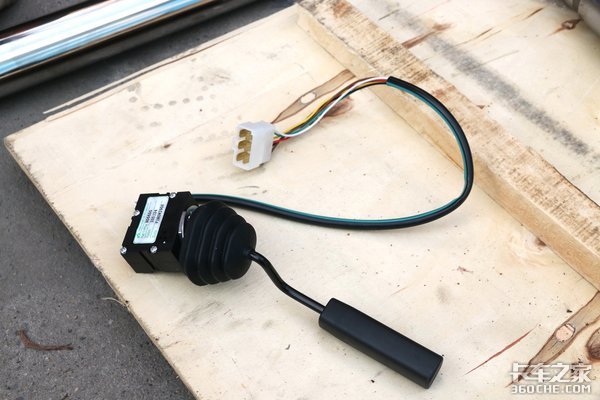

2、液力缓速器换挡手柄接口;

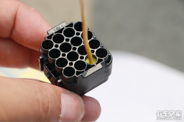

4、16针整车取电、信号接头;

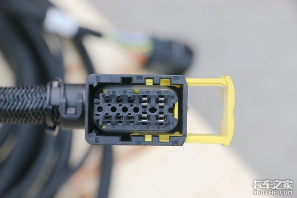

此处,ECU电脑板接口、液力缓速器换挡手柄接口、液力缓速器控制接口均涉及有防反插设计,如果对接插反,根本插不进去,基本上不会出现误操作。比较细节的是,法士特液力缓速器所有接口带“防水胶圈”设计,接口压紧之后,并不会出现浸水现象。

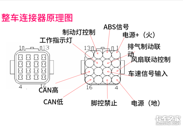

其中,重点说说16针接头,该接头与整车连接,取电源、ABS、车速、刹车动作等各种信号。以刹车信号为例,在我们使用液力缓速器的过程中,车辆会出现减速动作,因此,必须与刹车灯相连,在车辆开启液力缓速器之后,刹车灯亮起,以提醒后车正在减速。不得不说,法士特这一点的设计考虑非常周全。
需要注意的是,在整个安装过程,必须交由专业的电工师傅进行处理,电路除了要考虑供电电压是否合适之外,必须严格按照安装要求来进行连接。在线路捆扎方面,卡友李涛的液力缓速器电路每隔10厘米都进行了胶带捆扎和防磨损处理,以确保可靠性。

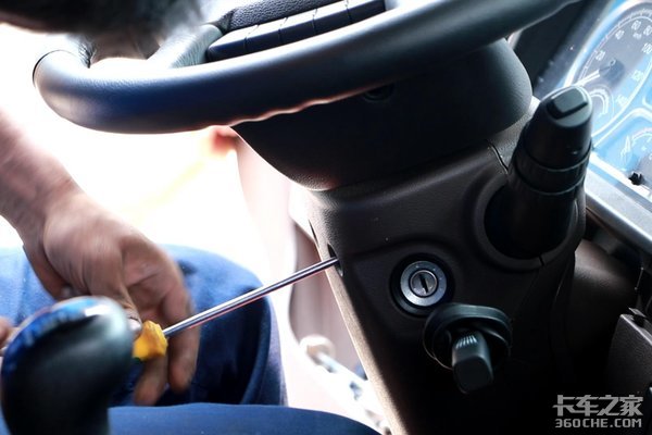

至于液力缓速器控制手柄的安装,各位卡友可根据自己的习惯来进行调整。此次,李师傅的液力缓速器控制手柄安装在雨刮器旁边,不会发生干涉,并且操作起来比较方便,可以留作参考。

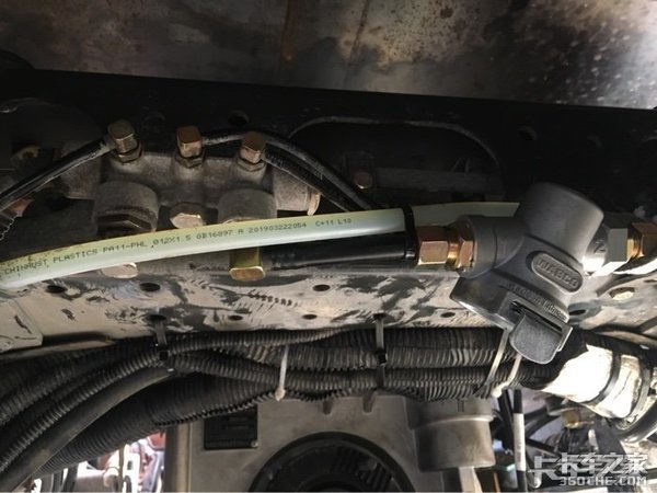

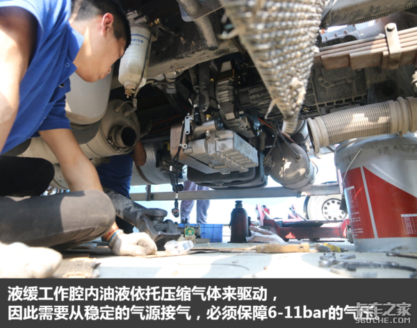

因为液缓内部的油进入工作腔,依靠气压来推动,因此气路也需要进行相应的改装。气路方面在本次液缓的改装过程中相对来说比较简单,取气从稳定的气源取气即可。供气气压范围为6-11bar,供气管路内径不小于8mm。

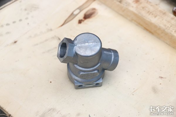

空气滤清器:气路零件很少,需要单独安装空气滤清器和截止阀。上图是一个空气滤清器,其实我也是第一次见到这么小的空气滤清器。空气滤清器可以过滤掉气体杂质和水分,保持气体干净延长比例控制阀寿命。切记不能漏装,不然会导致缓速器失效或缓速器比例阀气缸损坏,后期维修费用较高。
截止阀:主要作用是空气气路的开关,截止阀关闭后,缓速器气路不通,缓速器没有制动力。在本次液力缓速器改装过程中,与所有管路相同,管路布置必须进行相应的加固、防磨损处理。

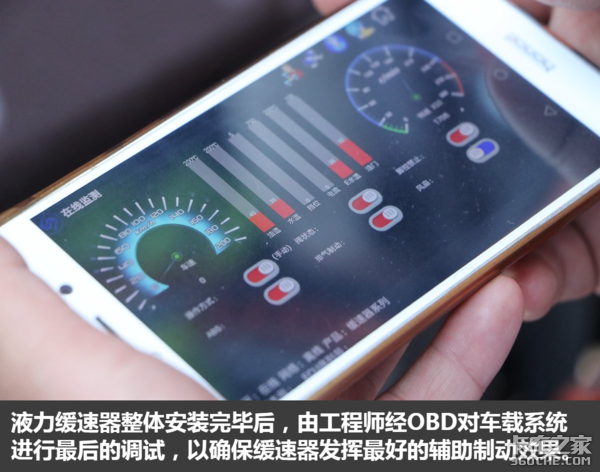

此次液力缓速器安装完成后,并不代表大工告成,还需要进行参数设定。本次卡友改装的液力缓速器由法士特工程师通过OBD连接车载系统,对缓速器的各项数据进行最后的调校和标定。这是一门技术活儿,非常考验经验。
