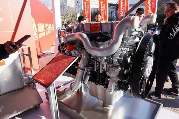

【卡车之家 原创】自2019年7月1日起,所有生产、进口、销售和注册登记的燃气汽车都要符合国六a排放要求。目前面世的国六天然气车普遍选用了当量燃烧+EGR+三元催化的技术路线。与国五阶段稀薄燃烧+EGR+DOC的路线差别很大。
天然气车国六不如国五 这个说法对不对?
由于发动机技术的变更,最近更是出现了国六天然气车不如国五的说法。下面我就来给大家介绍一下国五和国六天然气车的区别,看看这个说法到底对不对。

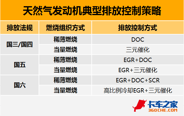

要分析国六和国五的差别,我们首先需要了解当量燃烧和稀薄燃烧的差别。
发动机工作时,燃料必须和吸进的空气成适当的比例,才能形成可以燃烧的混合气。从理论上说,每克燃料完全燃烧所需的最少的空气克数,叫做理论空燃比。各种燃料的理论空燃比是不相同的比如汽油为14.7,柴油为14.3,天然气为17.2(完全燃烧1克天然气需要17.2克空气)。
当量燃烧指的是,缸内燃烧的空气与天然气混合气体,空燃比在17.2附近。
稀薄燃烧指的是,混合气体空燃比大于17.2,也就是说发动机内放入了更多的空气参与燃烧。
天然气车国六不如国五 这个说法对不对?

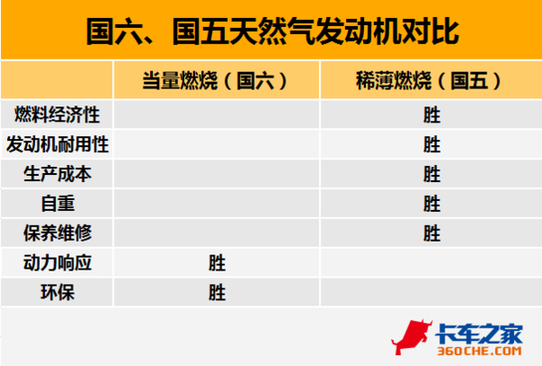

稀薄燃烧和当量燃烧的技术由来已久,这两种技术均能满足国三到国六的排放标准。但是从实际情况来看,国五阶段的主流是稀薄燃烧,国六阶段的主流是当量燃烧。
●  为什么国五天然气车普遍采用当量燃烧技术
天然气车国六不如国五 这个说法对不对?

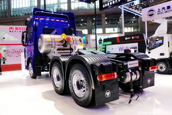

天然气稀薄燃烧技术主要是让过量的空气参与到缸内燃烧过程。在富氧环境下,天然气燃烧得更完全,发热量更多,这样才能够使发动机在相同燃料消耗量的情况下发出更大的功率。
因此,稀薄燃烧技术最大的优点就是燃料经济性好,气耗更低。另外,由于参与的空气更多,缸内的燃烧温度较低,发动机热负荷小,发动机寿命更长。所以它成了国内天然气车国五阶段的主要技术路线。
●  为什么国六天然气车开始转向当量燃烧
天然气车国六不如国五 这个说法对不对?

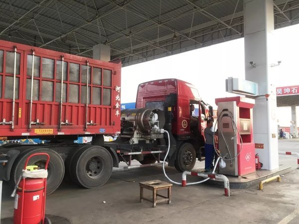

到了国六阶段,由于排放要求的提高,还要继续采用稀薄燃烧技术的话,后处理方面就需要增加SCR系统,而SCR系统成本过高,操作也更加复杂。
另外,到了国六阶段稀薄燃烧技术的综合优势也不再明显。因此国内厂家在考虑性价比后,选择了后处理成本更低,更便捷的当量燃烧路线。

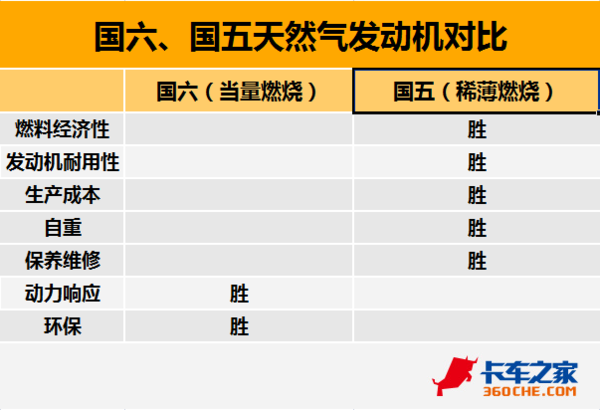

介绍完基本背景和技术,我们再来看看卡友们如果现在买车的话,国五和国六谁更合适。
天然气车国六不如国五 这个说法对不对?
从售价和使用成本来看,国五天然汽车的确比国六有优势。但是从环保和未来禁行来看,国六车无疑更有优势。
