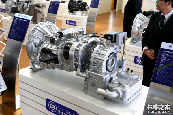

法士特设计开发的FH400B、FHB360、FHB320B、及FHB400,其扭矩范围在3200-4000牛米区间,目标市场为重型卡车以及12米以上的大型客车。
对于中轻卡以及中型客车,以上的4款产品扭矩过大、质量重、体积大,并不能完全满足中轻卡以及中型客车用户的需求,FH240液缓在这个背景下应用而生。
法士特FH240液力缓速器的扭矩为2000-2400牛米,体积小,质量轻,符合中轻卡用户群体。从厂商的数据来看,这款液力缓速器的注油量为6.5升,不含油的重量为62公斤;最高输入转速为2800转/分,最大制动扭矩为2400牛米。
