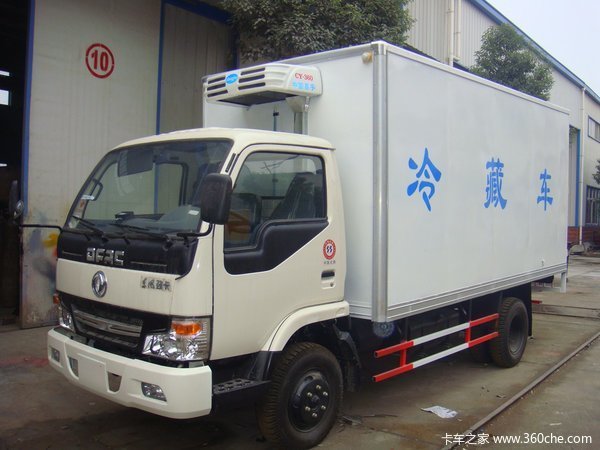

随着社会经济的迅速发展,冷藏车的运用越来越普遍,不过对于冷藏车制冷系统的构成部件以及工作原理可能大家并不了解,下面就为大家具体介绍一下。
【冷藏车小知识4】制冷系统你了解吗?
一般来说制冷机的制冷原理压缩机的作用是把压力较低的蒸汽压缩成压力较高的蒸汽,使蒸汽的体积减小,压力升高。压缩机吸入从蒸发器出来的较低压力的工质蒸汽,使其压力升高后送入冷凝器,在冷凝器中冷凝成压力较高的液体,经节流阀节流后,成为压力较低的液体后,送入蒸发器,在蒸发器中吸热蒸发而成为压力较低的蒸汽,再送入压缩机的入口,从而完成制冷循环。
