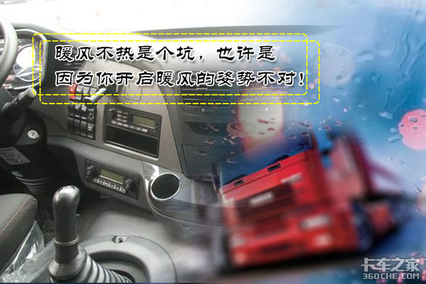

暖风不热是个坑,也许是你开启暖风的姿势不对!
暖风不热是个复杂的问题,与卡车设备有关跟司机的使用习惯也有关系。
很多司机怕冷一上车就迫不及待地开暖风,结果好半天都没效果,正确的做法是先启动发动机,然后观察温度计指针是否在中间位置,到了中间位置再开暖风,把空气循环设置为外循环,把窗户打开一个小缝隙让冷空气尽快排出,2到3分钟之后改为内循环,关好窗户。暖风来的快操作要正确。新手卡友们这样操作暖风来的更快哦!
