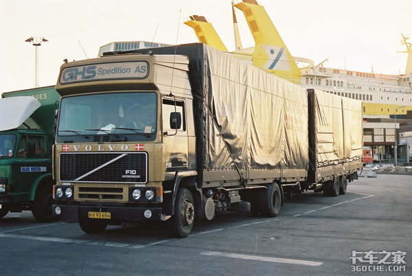

前几天,卡车之家刊登的一篇文章《单排双卧铺沃尔沃特色驾驶室你见过没?》,我在以前的工作和新闻中没有见过和报道过此种车。希望从标准法规的角度看看欧洲车辆的外廓尺寸的标准是如何演变,实际上这是一件很有意思的事情。

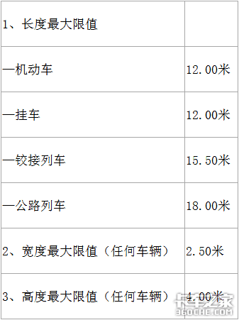

我没有查到对于车辆外廓尺寸的标准法规是从欧洲哪个国家开始制定和实施,但欧盟最早是在1984年12月19日理事会颁布《关于某些公路车辆的重量,尺寸和某些其他技术特性指令》(85/3/EEC指令)中制定车辆外廓尺寸的标准,包括外廓尺寸,质量等在内的大部分条款均是从1986年7月1日开始执行。关于此标准外廓尺寸要求的摘要如下表:
“单排双卧铺”追根溯源的一点小发现
其中铰接列车是由半挂牵引车半挂车组成,就是通常说的半挂牵引车。在这寥寥4条关于长度方面的要求中,半挂车是明确说明不包括在挂车的长度要求中,那么关于铰接列车只有整车长度要求,没有半挂车的长度要求。
