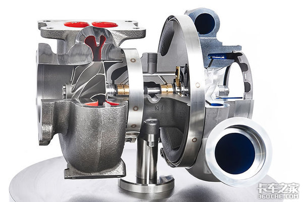

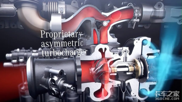

2.衍生物——非对称涡轮
重卡中的顶级动力 奔驰Actros心脏揭秘奔驰专利非对称涡轮,其实是其EGR系统衍生的产物
OM471采用内置EGR阀,即布置在排气管内,而且仅在1-3缸的排气歧管内。因此1-3缸排气会先通过EGR阀,再到涡轮,而4-6缸排气则直接导至涡轮。由于排气端的特点,形成了一个特色产物——非对称涡轮,目的为了让各缸的输出趋向均衡。
3.衍生特性——各缸不等量喷油
此外,它还衍生出另一“奇怪”的特性——不等量喷油。正常行驶时,六个缸的喷油量是相等的;但在低负载时由于排气温度低,DPF不起再生作用,这时需要将EGR率提升至50%左右。随着EGR率升高,1-3缸的喷油量会逐渐减少,而4-6缸的喷油量增加,在不影响动力的前提下使排气温度提升。极端情况下,前3缸喷油为零,而4-6缸则接近全油门的喷油量。当踩深油门让发动机负荷提升,各缸喷油量又会趋向平均。
4.EGR阀控制涡轮增压值
重卡中的顶级动力 奔驰Actros心脏揭秘EGR阀开度调节控制涡轮增压值
更值得注意的是,它形成了一种新型的动力控制形式——EGR阀调节涡轮增压值。由于EGR阀的开度是可以无级调节的,以致它可以控制1-3缸进入涡轮的废气量,从而改变增压值,动力输出也随之发生改变,这跟我们以往认识的用泄压阀来控制增压值有很大不同。
