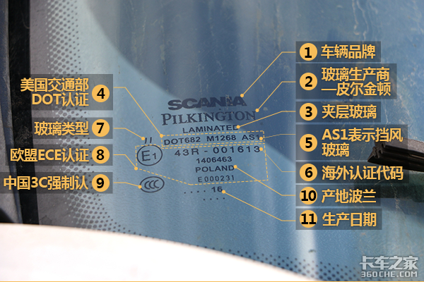

下面我们将以斯堪尼亚的前挡风玻璃上的标识为例,为大家讲解各个标识包含的具体信息。(因进口卡车玻璃标识较多,介绍的更加全面。)
1、SCANIA-车辆品牌
这一栏代表的是汽车生产厂商的商标活名称,图中的为斯堪尼亚。比如解放会印有一汽鹰标、江淮会印有JAC。
2、PILKINGTON-玻璃生产厂商
PILKINGTON(皮尔金顿)则代表着玻璃生产厂家,国内最为常见的为福耀(FUYAO、FY),信义(XYG)
3、LAMINATED-玻璃结构
这一栏代表的是玻璃结构。LAMINATED代表是夹层玻璃,主要应用在前挡风玻璃;如果玻璃上印有TEMPERED,则为为钢化玻璃,主要应用在车门玻璃、驾驶室后窗、天窗。
4、DOT682 M1268-美国交通部认证标准
DOT为美国交通部强制认证,数字682为所代表的认证厂家代码。M1268为该玻璃的具体认证代码。
5、AS1-玻璃透光率
AS1这一栏代表的是玻璃的透光率,代表的是这块玻璃的透光率不小于70%,即“清楚的玻璃”可用于前风挡;AS2代表光线传输率不小于70%的玻璃,可应用在车门玻璃、车辆后窗等位置。
6、43R-001613
43R-001613则代表的是欧盟ECE认证代码和DOT682 M1268一样,也是海外认证代码。
7、∥-玻璃类型
玻璃类型的代码,具体含义为:一-增韧挡风玻璃;二-常规挡风玻璃夹层玻璃;三-夹层玻璃;四-普通玻璃;五-其他
8、E1-欧盟标准
代表着欧盟标准(ECE),表示许可出口到相应国家(有的也仅是代表其生产水准);数字是欧盟成员国代码。E1标识为德国。
9、3C-中国强制认证
所谓3C认证,是我国的强制性产品认证标准,英文名称China Compulsory Certification,英文缩写CCC。
10、E000231
PILKINGTON(皮尔金顿)波兰工厂代码。
11、●●●●16-生产日期
最下面的●●●●16则是生产日期代码:其中数字“16”代表生产年份,数字前面的点数代表生产月份。“16”代表着生产年份是2016年,而月份则要根据数字是在黑点前还是黑点后来决定。在上图中的“16”在黑点后,其计算方法为7-黑点的个数,也就是7-4=3,所以这块玻璃是2016年3月份生产的。如果是数字在黑点前,计算方式则是13减去黑点个数。
