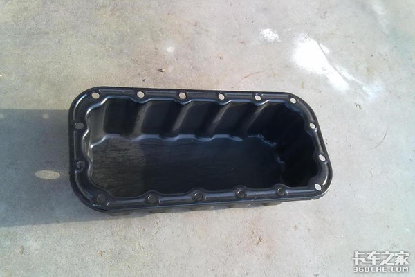

●  发动机密封件材质的优劣及其正确选用,直接影响着发动机密封性能的好坏。
软木板密封垫是由颗粒状软木以适当粘合剂压制而成。常用于油底壳、水套侧盖、出水口、节温器壳、水泵及气门室盖等处。使用中,由于软木板易折断、安装不便等,现代汽车已不再首选此类密封垫,但仍可作为替代品使用。
衬垫石棉板是以石棉纤维与粘合材料混合制成的板状材料,具有耐热、耐压、耐油、不变形等特点。常用于机油滤清器、正时齿轮壳等处。
耐油橡胶垫是以丁腈橡胶和天然橡胶为主,加入石棉丝添加材料制作而成。它常是以成型垫而供汽车发动机密封使用,主要用于油底壳、气门室盖、正时齿轮壳及空气滤清器等处。
密封胶是现代汽车发动机维修中出现的新型密封材料,它的出现和发展,为提高密封技术,解决发动机的"三漏"提供了良好的条件。密封胶的种类繁多,它可应用于汽车的不同部位。汽车发动机通常使用的是非粘结型(俗称液体垫圈)密封胶。
