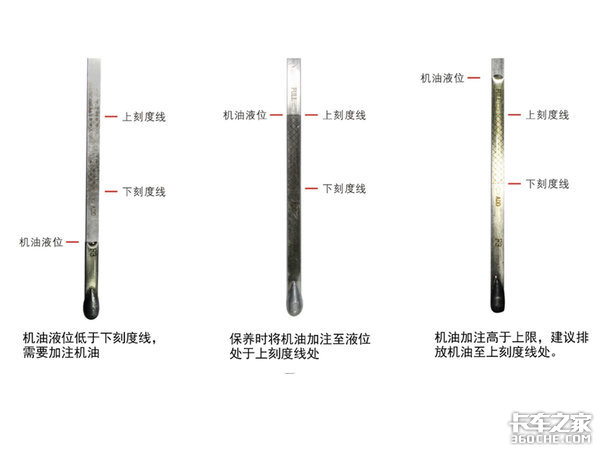

●  机油油量不足或过多
控油耗查漏洞 盘点东康发动机保养细节
更换机油时觉得越多越好是许多司机容易犯的错误,过多的机油会为发动机产生更大的阻力,而机油不足又影响润滑和散热,所以,在换机油时我们应当严格按照机油标尺的刻度进行处理,切勿过多和过少。

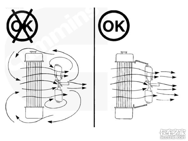

●  冷却水温度过高
控油耗查漏洞 盘点东康发动机保养细节
如果发动机内的水冷系统温度过高,不能及时的冷却发动机零件,将热量带走,那么受热的零件也会间接导致机油温度的升高。所以定期检查发动机冷却系统中的水泵、机油冷却器等重要部件,保证发动机自身的冷却系统工作正常。

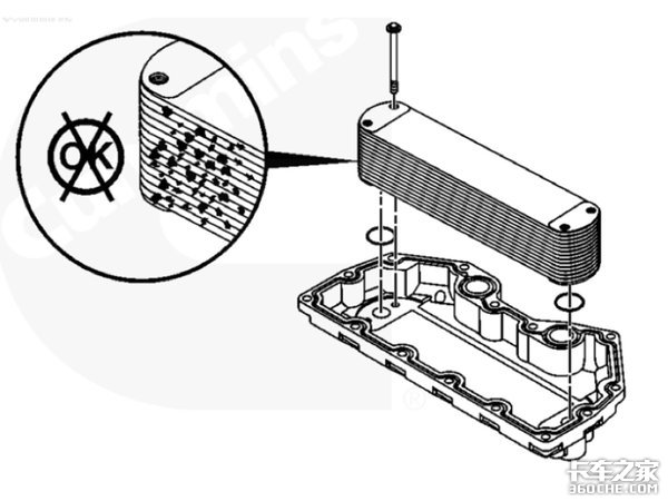

●  机油冷却器被堵
控油耗查漏洞 盘点东康发动机保养细节
如果机油冷却器被堵住,那么也会直接影响机油的正常散热,并且还会导致机油压力不足等其他问题。在日常保养时,也应当定期检查机油冷却器,如果发现问题,应当对其进行及时清理或更换。

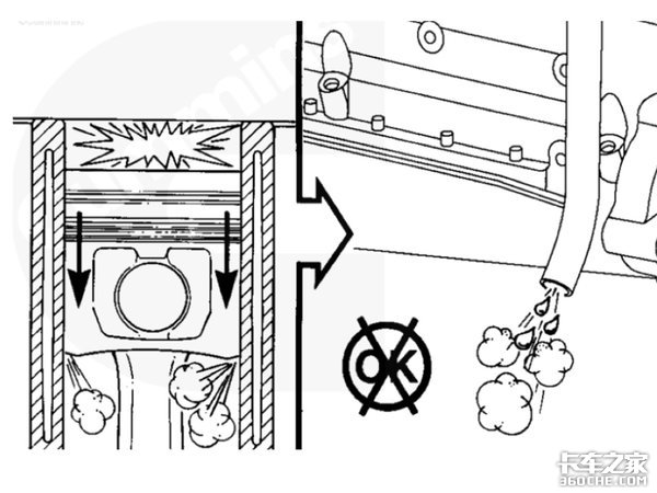

●  活塞环密封不严
控油耗查漏洞 盘点东康发动机保养细节
如果发动机活塞环密封不严,也会导致机油温度过高。当气缸出现漏气,导致曲轴箱通风量过大时,机油随通风排出发动机外部。所以定期检查发动机活塞密封环和气缸的密封性也是非常重要的。

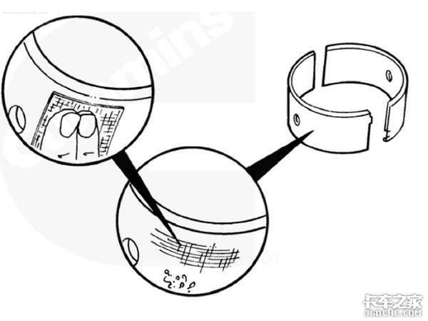

●  轴瓦间隙过大
控油耗查漏洞 盘点东康发动机保养细节
轴瓦配合间隙过大,机油泄油量过多,导致机油压力过低,不能形成正常的油膜,轻则加剧磨损程度,重则拉伤烧蚀摩擦表面。

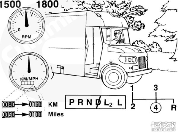

●  发动机重负荷工作
控油耗查漏洞 盘点东康发动机保养细节
发动机重负荷工作,就是超载状态下工作,也会导致机油的温度上升,毕竟压力越大,发动机散发出的热量也就越高,当机油无法及时满足发动机在散热上的需要时,温度也会随之飙高,所以我们应当尽量避免发动机在超负荷状态下长期进行工作。
