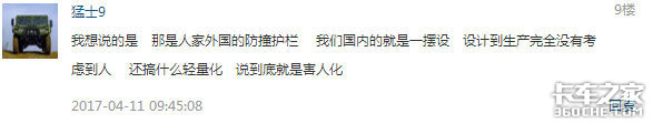

●  国内防护栏是摆设?尺寸达标强度不足
在国外,卡车上的防护栏能救人一命,那为什么咱们国内许多人却说这只是一种摆设?
卡车防护栏能保命 为何在国内成了摆设
卡车防护栏能保命 为何在国内成了摆设
在过去的案例中,小车追尾卡车发生严重交通事故,就算小车被判主责,但由于卡车防护栏不合格,也被判承担部分责任,卡车司机真算是倒了霉。那么目前国内卡车防护栏的被动安全性低,到底是谁的责任?
国家对卡车防护栏是有详细技术标准要求的,如尺寸、强度、试验结果等,不过车辆从出厂验收到检测上户,似乎只有尺寸是合乎标准的,而强度却没经过验证。
卡车防护栏能保命 为何在国内成了摆设
加上货运业追求车辆的轻量化,那些与营运者利益关系不大的配置,譬如防护栏,有个别厂家则是能简则简,看似有用的部件实则只是样子货。
事实上,目前有许多车辆的护栏就是强度低,甚至就如一些司机所说,“踹两脚就会变形”。

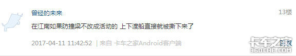

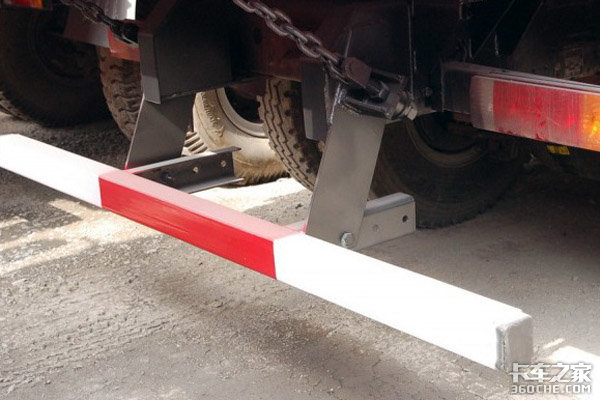

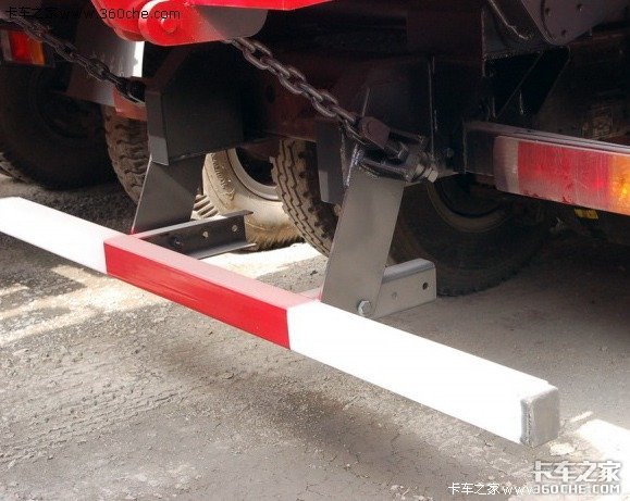

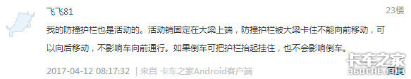

●  单一标准令使用受限 司机被迫改动
卡车防护栏能保命 为何在国内成了摆设
另一方面,虽然国家强制性标准中说到,防护栏应不影响车辆的通过性,但国内公路环境复杂多样,单一的尺寸标准并不能完全适应所有地区。一些卡友就反映,为了应付某些情况,防护栏改成了活动式的。
