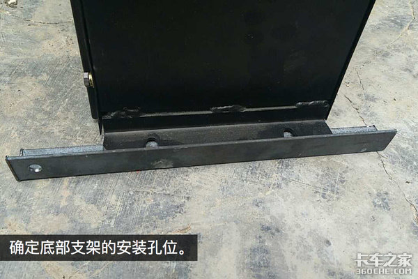

周师傅此次安装的空调是山东克莱森的24V货车电动分体空调,由于此前车上安装家用空调的支架还没完全拆除,实际拆开一量这台空调的外机尺寸跟之前家用空调的外机宽度基本一样,选择了两条3x3的角铁做下部安装位就行了。

按照尺寸裁剪好角铁,电钻直接开孔,几分钟不到就搞定,在驾驶室后面做了一个三角形的固定架。关于这台外机的重量,厂家资料介绍的是净重23.7公斤,实际带上三条线缆称重显示为25公斤,跟家用空调的外机相比,重量和体积上还是比较占优势的。

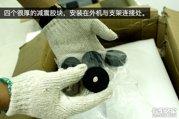

这套空调还送了四个减震胶块,下面四个安装孔位采用的是开放式的安装孔,方便定位安装,螺丝扭紧后,考虑到车辆长期形式颠簸振动,修理工还给支援了一个斜拉式的多孔定位板,外机的机体上预留有多处的固定螺丝孔位,直接选着合适的螺丝拧紧就行了。

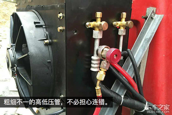

关于管路的连接,其实空调内机跟外机相连的管道就两条,一条管径细的为空调的高压管,粗的为低压管,对应安装接口的尺寸也不一样,就是想连错也很难。原装的管路采用了胶管,且配有保护作用的波纹管,还是很到位的。需要注意的是高低压管要捋顺,不要出现折叠的现象。

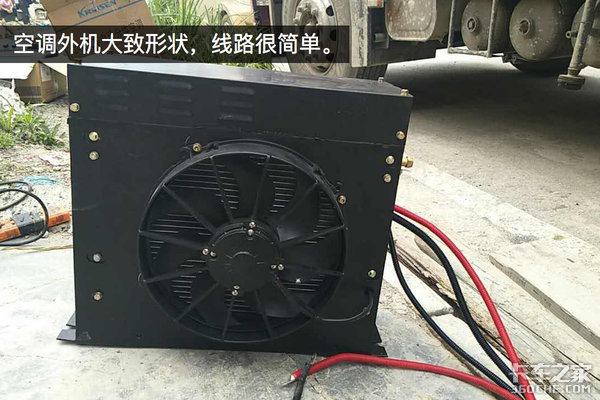

空调外机上配有连接电池动力的正极线(红)和搭铁线(黑),这两条负责提供动力的线缆均采用了10平方毫米的铜线,此外还有一条三条线的连接线,通过插接器直接连接到空调内机就行。

所有线束都采用了波纹管保护,红色的主电源线,直接选择了连接在解放J6P的中央配电盒的电磁总开关处,这样关闭钥匙,电磁总开关切断,空调也就断电了,而黑色的搭铁线就直接连接在了固定外机的铁架子上。

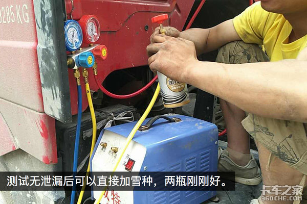

固定完内机外机,连接完高低压管路和电路后,先对空调系统进行抽真空打压检漏,这套空调系统送了两瓶HFC-134a,完全加完刚刚好,由于此前高低压管,内外机提前预装了冷冻油,这个就不用考虑了。

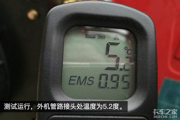

当天室外中午温度接近31度,通电开始测试,外机管路的温度为5度,大约运行十分钟后,内机出口温度达到5度。
