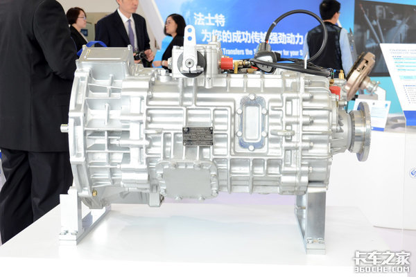

首选我们来了解直接挡与超速挡的定义。所谓超速挡与直接挡变速箱,通常指的是最高挡位的速比,通常我们将最高档速比小于1的变速箱称为超速挡变速箱,最高档速比为1的变速箱,我们称为直接挡变速箱。
二、传动效率对比
超速挡与直接挡,二者差异的最大地方在最高挡位,在高速行驶时,直接挡变速箱的最高档传动效率相对来说会更高一些,因为此时的动力传递不经过变速箱副轴,输入轴与输出轴直接连接,此时发动机转多少圈与变速箱输出轴链接的传动轴就转多少圈。
到底谁更好 超速挡与直接挡该怎么选?
而超速挡变速箱的最高档速比小于1,发动机的动力需要经过变速箱的副轴才能到达传动轴,动力经过变速箱副轴会影响传动效率,发动机的动力作用到车轮上的动力会有微小的衰减。
正是因为直接挡变速箱的传动效率高,所以这也是为什么现在很多欧洲进口卡车推行直接挡变速箱+小后桥速比的原因。

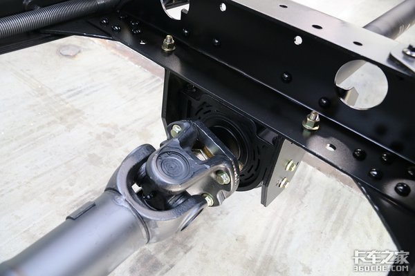

三、传动轴影响
1、传动轴转速
直接挡变速箱配备的是小速比后桥,同等车速下,传动轴转速会比超速挡车辆慢一些。
超速挡挡变速箱一般配的是后桥速比比较大,在同等车速下,传动轴的转速会快一些。
到底谁更好 超速挡与直接挡该怎么选?
2、传动轴负荷
在车辆同等工况下,直接挡小速比车辆的传动轴需要承受的发动机扭矩会更大一些,而超速挡大速比的传动轴负荷会小一点,因为大后桥速比会将发动机扭矩放大,单纯就传动轴负荷来讲,直接挡小速比车辆的传动轴负荷是大于超速挡大速比的车辆。
