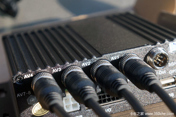

在四个摄像头和显示屏安装固定完之后,就是整个安装过程中最难、最耗时的环节——理线。虽然航空插头的设计可以免去了在连接上的烦恼,但是如何把四个摄像头的线缆和接头全部藏到车内,绝对是一个费时又费事的技术活。
前后左右无盲区 实拍卡友安装四路监控航空接头设计

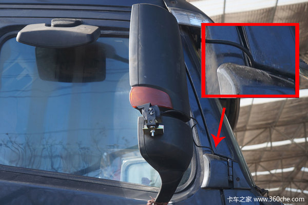

前后左右无盲区 实拍卡友安装四路监控两侧摄像头的初步理线方法
经过一番查看之后,车辆两侧的摄像头线缆完全可以从后视镜内部,经过车门,最终穿到驾驶室内部,但是整个操作需要为后视镜打孔、拆卸车门内衬板、穿线等多个过程,所以为了节省时间,我们先使用并不太美观的“门缝”连接方式。

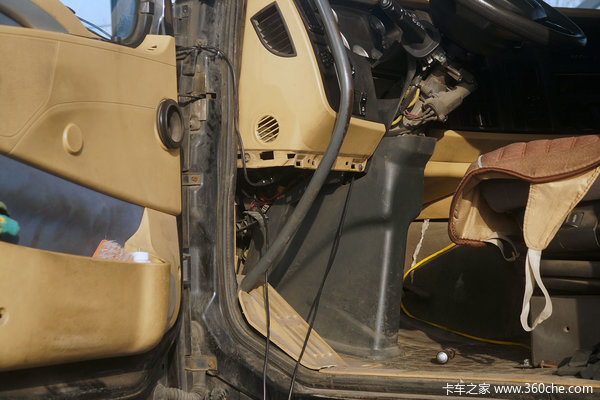

前后左右无盲区 实拍卡友安装四路监控正在理线中的驾驶室

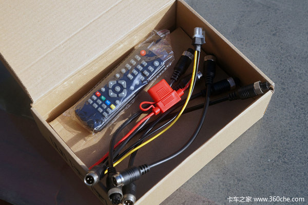

前后左右无盲区 实拍卡友安装四路监控电源线自带保险,且长度较短

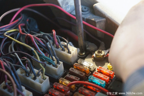

前后左右无盲区 实拍卡友安装四路监控连接供电电缆

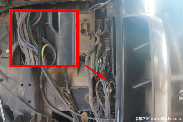

供电电缆取电的安装也较为简单,只要找到长供电、钥匙电和地线三根线并进行固定即可。

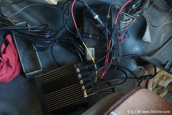

前后左右无盲区 实拍卡友安装四路监控确定中控盒子放置位置,留出足够的线缆

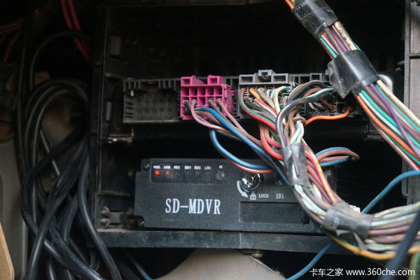

前后左右无盲区 实拍卡友安装四路监控安装完成
由于中控盒子被放到了副驾脚边中控台内部,也就是放置ABS电脑的地方,原本三个抽屉式空间在安装完之后还剩下一个。在经过各种驾驶室中控台面板拆解、穿线、走线、缠线、接线之后,终于完成了驾驶室内的安装。

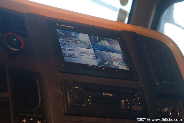

前后左右无盲区 实拍卡友安装四路监控驾驶室最终安装效果

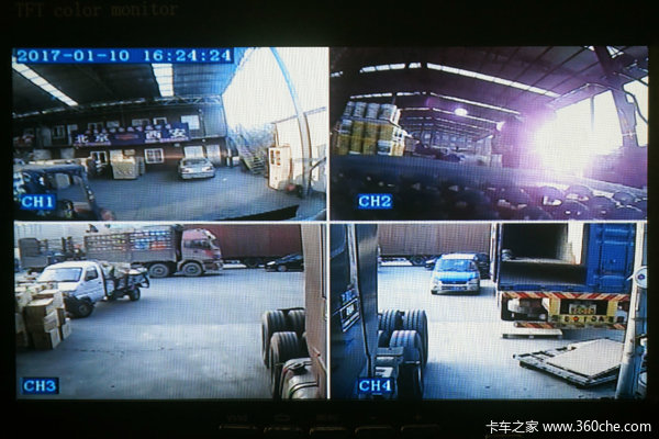

前后左右无盲区 实拍卡友安装四路监控屏幕实拍(顺序为前后左右)

虽然由于时间的关系,后置摄像头的线缆并没有完成穿线固定,但是从最终的显示效果我们也不难看出,即使一个人坐在驾驶室内,通过多个摄像头,也能够对车辆的两侧和后部的情况了如指掌,驾驶视野得到了明显的提升。在插入SD卡之后,所有视频信息将自动存储到中控盒子上,当做普通行车记录仪来使用。
