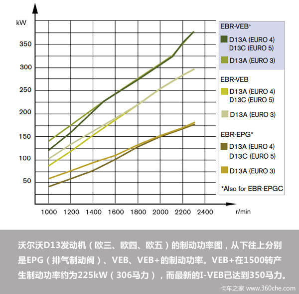

●  VEB制动能力:低速优于液力缓速器
先来说说VEB的制动性能。由于VEB结构和原理上的特点,它的制动性能会因发动机排量、工作转速等因素而有所不同。如今应用在D13发动机的I-VEB,在1500转时可提供的制动功率已能达到350马力。
不只是排气制动 沃尔沃制动系统VEB解析
VEB性能上的特点,一是对比排气制动阀有明显优势,二是在低速时要优于液力缓速器,同时它能兼容上述两种制动器。结构上,VEB因集成在发动机内,没有外置的零部件,比安装液力缓速器要轻,也节省额外的维护费用。

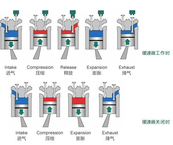

沃尔沃VEB是一种“压缩释放”式制动,它通过缸内气体压缩-释放的过程,将发动机转化为“压气机”,从而实现制动的效果。
从上图可以看出,跟缸内燃烧活时塞四冲程工作对比,VEB开启后,气门工作状态差异不大,只是在压缩冲程末端,活塞接近上止点时,排气门打开,多出了释放高压气体的过程。在排气门关闭后,缸内产生负压倒吸活塞,从而给活塞向下运动产生了阻力,形成制动能力降低车速。

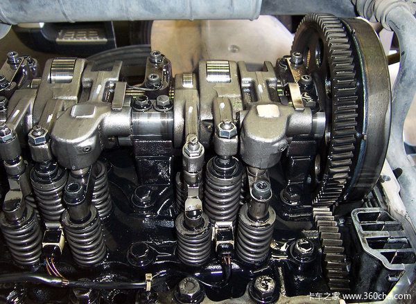

这一过程中,在压缩冲程后期打开排气门是唯一的变化,VEB则使用了特殊设计的气门摇臂来实现这一操作,这跟本田的VTEC(可变气门正时和升程)有点异曲同工。
首先在凸轮轴的结构上,主凸轮旁增加了两个附加的小凸轮,可以看成是VEB工作专用凸轮。再说到这个特殊的摇臂,它带有一个液压活塞,在VEB不工作时,摇臂跟气门之间存有间隙,而启动VEB后,液压系统推动活塞将间隙消除,摇臂将专用凸轮的运动传递到排气门上。通过精确的凸轮尺寸和位置设计,就能控制排气门的打开时机,实现气体释放的过程。
