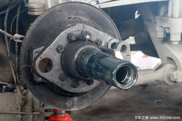

刚做完保轮不到两个月的后桥驱动轴,内部黄油已经完全变质,如果不是使用非常劣质黄油的话,这种情况很有可能因为轴承温度过高引起。
在进一步检查之后,我们发现,这辆车龄四年的牵引车,刹车蹄片出现了非常严重的松动情况,由于蹄片销子和凸轮轴均出现了较大的缝隙,导致两个刹车蹄片因为重力问题,始终靠在轮毂上,最终导致了车轮严重发热。
许多问题在保轮的时候,都可以及时发现,而这辆车的情况就是一个在保养时,疏忽大意的典型案例。
在确定无法修复之后,胡哥和老牛决定,只有对松动的部件进行彻底更换,才能让制动系统部件恢复正常。蹄片、底盘、销子、套筒、凸轮轴、弹簧等等部件全部更换起来是一个相当大的工程。

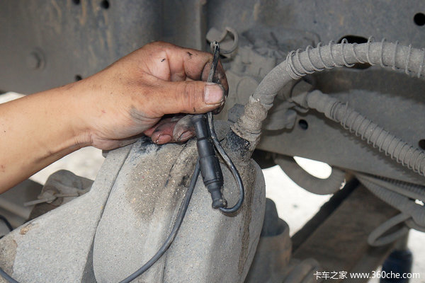

经过一番努力之后,后桥驱动轴制动系统终于恢复了原本的样子,清理并更换烧断的ABS传感器之后,驱动轴的维修暂时告一段落。值得一提的是,相比后桥,中桥的制动系统部件还好没有出现相同的情况,对其进行正常清理即可。
