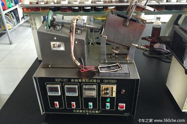

机油的清洁性,是卡友购买机油时非常看重的一个方面。清洁性不好的机油,长时间的使用会使发动机内形成很多积碳难以排除,提升故障率。下面我们就针对清洁性进行了曲轴箱模拟实验,最终数据如下表:

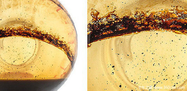

板面情况如下效果图
制表360che.com卡车之家
标载车首选 SPC狮王10W-40半合成油评测
从检测数据看,半合成油样所产生的焦重以及粘度变化表现不错,板面评级也比较好,可以看出其质量级别是CH-4或者以上。清洁型性方面,能够看出板面情况还是比较干净的,并没有过于明显的黑斑。
为了让大家对机油清洁性有更加直观的印象,我们提供了普通矿物油在相同测试环境下的效果图,可以看到不仅有明显的黑斑,积碳已经十分明显。
