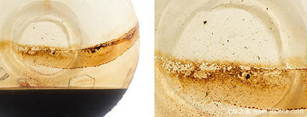

板面情况如下效果图
制表360che.com卡车之家
对标半合成 SPC狮王15W-40矿物机油评测
从检测数据看,矿物油样所产生的焦重以及粘度变化表现不错,板面评级也比较好,可以看出其质量级别是CH-4或者以上。清洁型性方面,能够从板面上看出,有明显的黑色斑点,属于矿物油清洁性特点。
