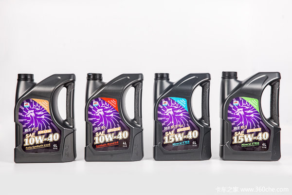

对于卡友来说,不管是矿物油还是合成油,假机油才是最让人担心的。为了确保卡友能用到原装进口的放心机油,卡车之家联合新加坡石油公司(SPC),推出了狮王F10S6、M3+、M3系列机油产品。本次我们评测的就是M3+矿物机油。
