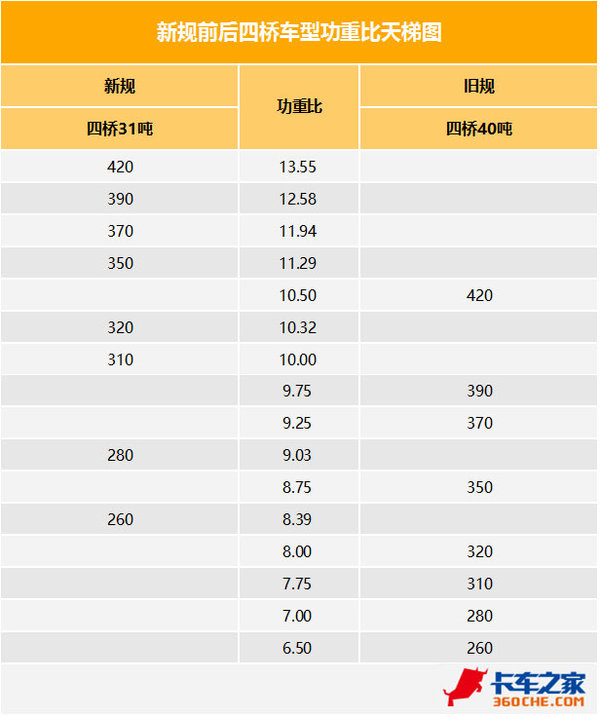

●  四桥车减重四分之一 超300就是大马力
四桥车国内目前主要有前四后六(8x2)和前四后八(8x4)两种,但实际后者占有的份额要大很多,所以这里只体现前四后八的变化。
该买多大马力? 921前后各马力段对应表
前四后八车型新规之后减少了9吨,接近四分之一的重量,所以这个吨位在新规前后手感会有非常大的变化:新规后总重31吨,260马力大致能跑出40吨总重336或340马力的动力性;而相应的,31吨总重336或340马力动力性跟40吨420马力相当。
在之前能在云贵地区跑起来,一般都需要375马力以上的动力。实行新规之后,基本上达到300马力就可以了,若继续选用,或已经拥有370马力以上的车型,那跑起来会更轻松。

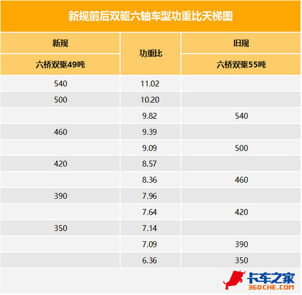

●  双驱减重10% 相当于提高50马力
双驱六轴半挂车总重减小了6吨,在55吨的基数下大约是十分之一多点,可能感觉不会像前面的车型那么明显。
从表中可以看出,相比于旧规55吨,执行新规后拉46吨,动力型大致相当于提高了50马力左右。350马力车型能达到400马力前后的动力性;480马力左右就可以达到以前540马力的动力性。
