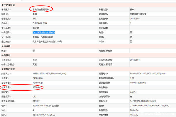

解放部分载货车的公告上有9.8吨的挂车重量
2 公告上要具有足够的准牵质量。这个是法规问题了,另外也是与当初设计的时候有关。牵引超载与载货超载一样,不但影响车辆寿命,还可能会带来安全隐患。
