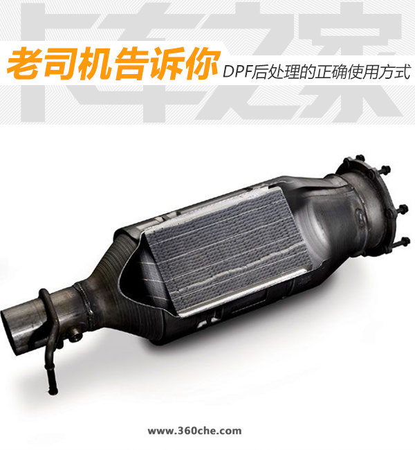

DPF其实就是柴油车后处理装置的一个术语,说白了DPF就是安装在柴油车发动机排气系统中的颗粒过滤捕集器,是一个能降低排气中颗粒物(PM)排放污染物的装置。捕集器在工作过程中,微粒会积存在过滤器内,当达到一定值时,就会导致发动机动力性和经济性等性能下降,必须及时除去沉积的微粒,以保证DPF继续正常工作,这就是所谓的DPF再生。

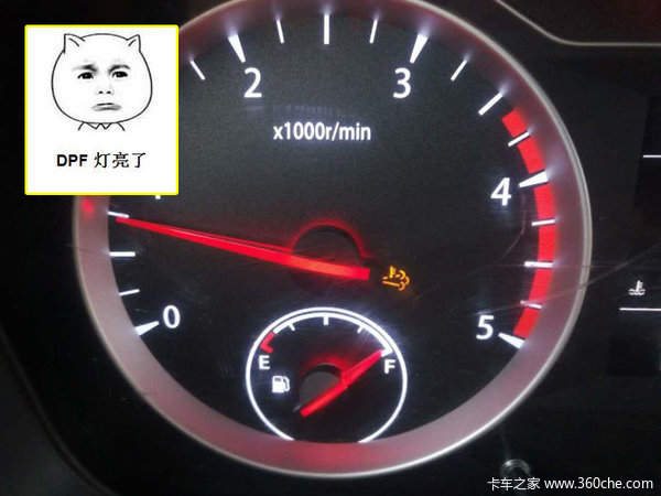

当发现仪表盘上亮起了这个灯的时候,多数卡友们都会紧张,其实这就是提醒我们DPF尾气后处理需要再生罢了,这个是需要我们手动干预的。
关于DPF共有三个提示阶段,并且这也只是初级阶段。

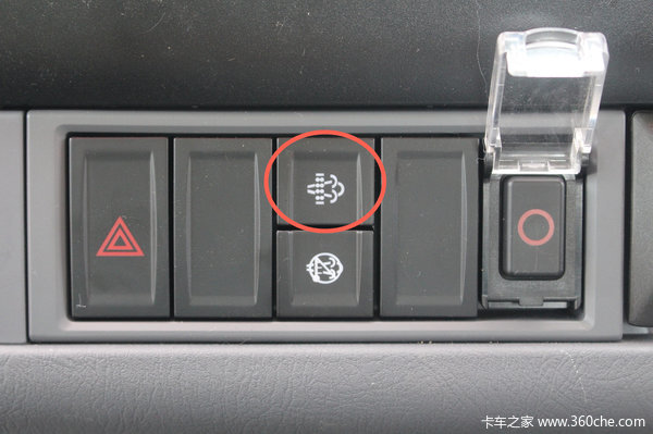

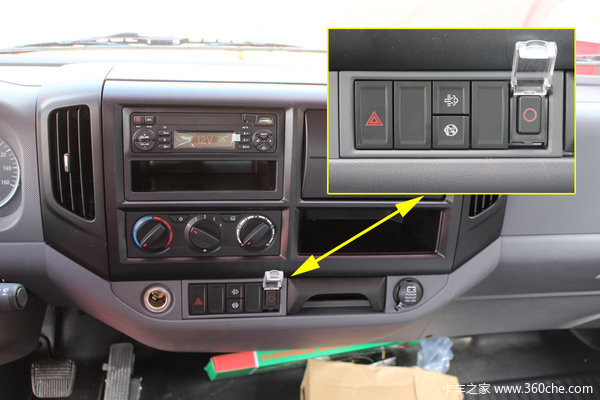

第一种表现就是仪表盘亮DPF指示灯,这个时候就是所谓的排气背压已经产生,提醒我们适时的需要进行再生反应。很简单,只要按一下位于中控台上的再生按钮(这是一个复位按键),然后系统便会自动进行再生反应,这个过程大概半个小时左右,在怠速状态下,发动机会提高转速至1200-1500转,再生过程也不影响车辆的正常使用。
第二种就是当仪表盘DPF指示灯亮起并开始闪烁,这个时候就是较上一种情况相比更深一层次了,不过卡友们也不用担心,因为这闪烁的意思是提醒我们现在DPF后处理必须要进行再生反应,具体操作和上面一样,按一下再生按钮就可以了。
那还有第三种情况就是DPF闪烁+发动机故障灯常亮,这时候就可能会涉及到发动机被限扭的情况,我们会感到车辆无力。这里我们就需要警惕了,现在的情况就说明DPF的反应砖上已经积有一定厚度的碳颗粒物,我们可以尝试再生,如果没有效果,我们就必须要去到服务站,由技术人员从专业的角度入手,排查和解决问题,因为在这种情况下,发动机可能会熄火。

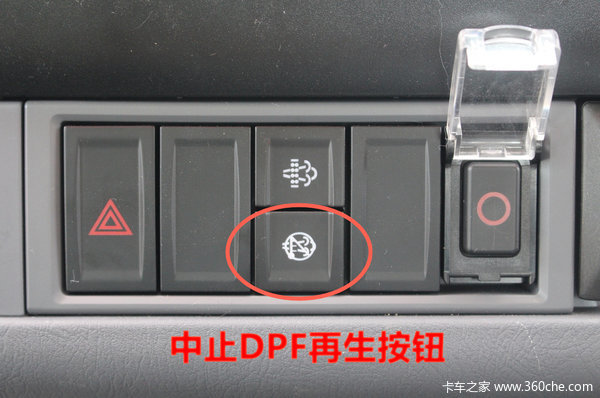

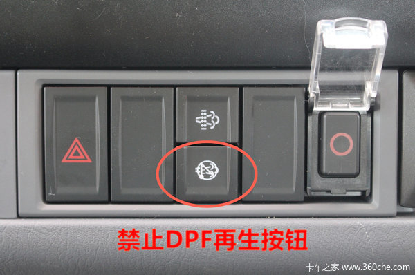

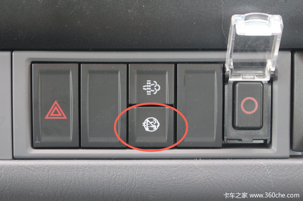

说到这里就必须再说一下中控台再生按钮旁边的另一个按钮-中止再生按钮。
提醒卡友对这个中止再生按钮此要合理使用,因为再生过程发动机会滞后喷射燃油,排气管也是处于高温高压的状态,所以车辆处于加油站或者危化品场所时,为了保证安全,我们就需要暂时的停止再生,这时候我们按下中止再生按钮,当离开了当前的场所或环境,我们需要尽快的关掉中止再生的开关,尽快的恢复再生状态。
