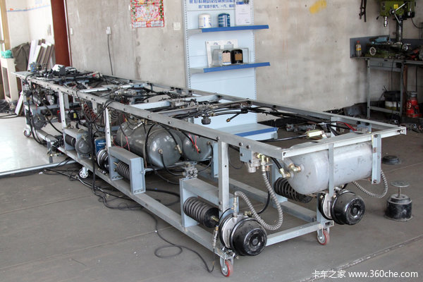

为了测试刹车效果更加直观、数据可以量化,胡哥分别制作了牵引车和挂车两个模拟的试验台,这两个试验台都分别安装了ABS装置,本文我着重来讲一下牵引车的制动系统。这套牵引车制动系统模拟试验台一共有四个轴,可以满足6×2和6×4两种市面上比较主流牵引车制动系统的测试,并且模拟的轴距与真车是相同的,包括控制开关和制动踏板都一应俱全。
制动系统分析一:改装刹车大王靠谱吗?

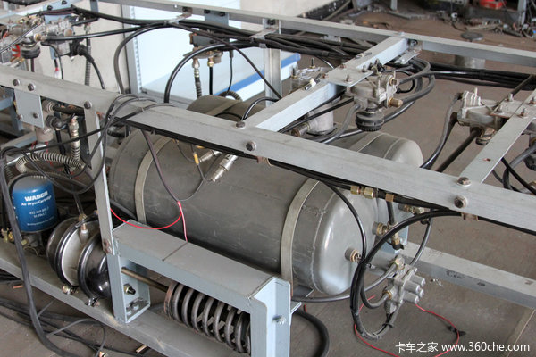

试验台的前半部分为6×2车型的转向制动,这部分的制动系统是由总控制阀、一个转向制动的继动阀和两个ABS的电磁阀组成。采用左右气路的控制形式,也就是说,第一和第二两个转向轴左边和右边是分开控制的,因为牵引车的转向轮的制动是属于侧控。
据胡哥介绍,关于6×2车型转向轮的ABS传感器布局位置,各大主机厂也不尽相同。比如福田的牵引车是将传感器放置在一桥上,重汽则是布置在二桥。

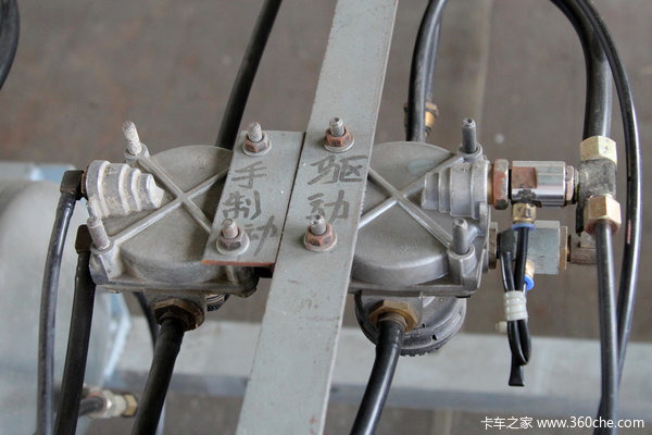

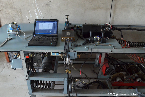

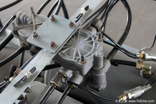

后面的驱动桥部分,我们可以看见是由牵引车的储气筒、挂车阀、后桥继动阀和驻车继动阀等组成。这里面我们着重提到的挂车阀,总泵和手刹信号如何控制挂车制动,全部要通过挂车阀装置进行转换。后桥继动阀是用来控制驱动轮的制动。
制动系统分析一:改装刹车大王靠谱吗?
通过这个试验台,就可以很清楚的了解,牵引车制动系统的原理还是比较简单的,主要是通过一个总泵+不同的继动阀来控制。

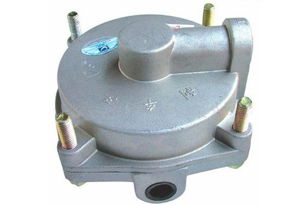

随着车辆运输行驶的路程不断的积累,原有的制动系统都会出现不同程度的问题,这些问题主要体现在制动力不足的方面,遇到这样的情况时,很多司机就会像前文所描述的一样,选择用刹车王来替换原有的挂车阀。
制动系统分析一:改装刹车大王靠谱吗?
对于此种做法胡哥认为,很多司机改装了加大气量的刹车王,是因为主观的驾驶习惯所导致,刹车王加大了气量之后,就会感觉挂车的刹车响应时间非常短,刹车效果更好。
制动系统分析一:改装刹车大王靠谱吗?
但实际上这样的做法是有误区的,根据他的经验,牵引车必须是主车制动和挂车制动协调进行,才能保证制动效果。因为刹车总泵要同时控制前桥继动阀、后桥继动阀和挂车阀三个装置,如果单独加大挂车阀的通气量,无疑是破坏了整个系统的协调性。很多司机并不了解,选择改装刹车大王,就会经常性的造成主挂不协调的情况。

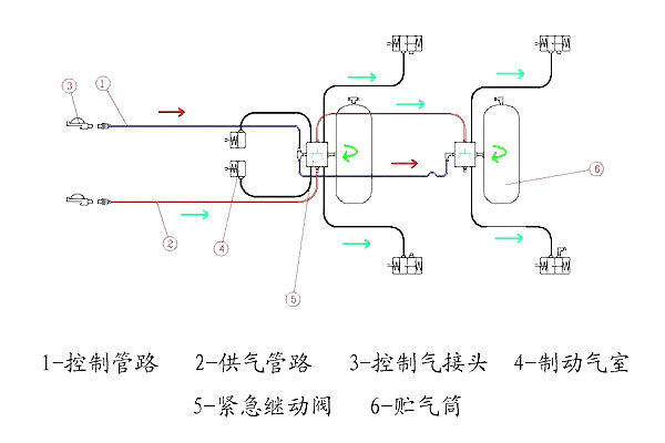

刹车大王技术原理示意图
如果盲目的更换刹车王,加速挂车制动的响应时间,挂车的刹车来的太早,在行车制动时,轻踩踏板感觉制动效果还不错。如果是重踩或者快踩,也就是我们常说的紧急制动,主车制动的响应时间会慢于挂车,就会给人感觉牵引车没有刹车。

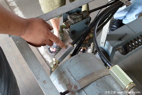

在制动系统故障中,还有一种比较常见的问题,就是手刹车回位慢的情况。据胡哥介绍,如果是挂车的手刹制动回位慢,但是脚踩踏板制动正常的话,肯定是与牵引车的手刹供气有关系。国家法规要求,手刹供气必须要安装单向阀,其作用是在牵引车某些供气管路断裂时,保证手刹制动和手刹继动阀的气压能起作用,紧急制动不会发生牵引车失控的情况。
制动系统分析一:改装刹车大王靠谱吗?
另一方面手刹车回位慢,多数情况下与单向阀内的弹簧强度有关,弹簧强度如果过大,会影响过气量。我们现场还测试了手刹回位的时间,将牵引车和挂车的试验台联通,松开手刹回位时间大约在7秒左右,主要就是与主车手刹供气的单向阀有关。
