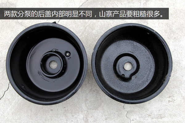

首先是刹车分泵后盖部分,左边是瑞立产品、右边是山寨产品。后盖呈碗型,巨大的储能弹簧就安装在这里。从照片上可以明显看出来,山寨产品的内部非常粗糙,而瑞立的则非常细腻。

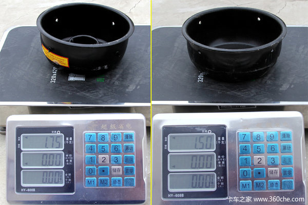

另外它们的钢板厚度也不一样,这一点可以用称重量的方式更直观的表现出来。经过称重,瑞立产品的后盖重量为1.75KG,山寨产品为1.5KG。

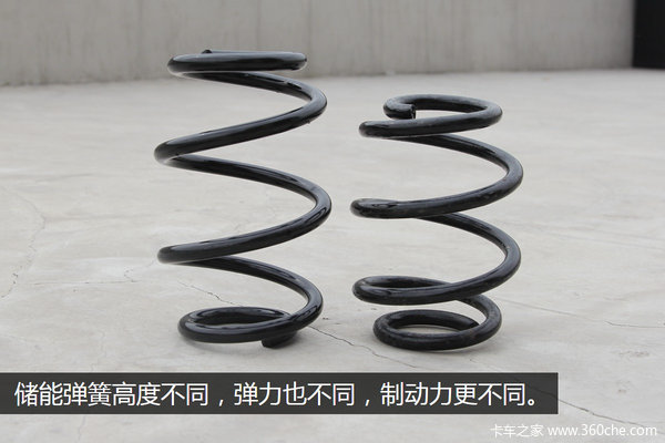

瑞立的储能弹簧明显要比山寨产品的高很多,千万不要小看这一点差距,高度差一点弹力可就差远了。弹簧平时用来作为驻车制动的动力,但在紧急时刻,比如突然失去气压时,弹簧的作用是能让卡车紧急停下来,如果此时弹簧弹力不足,可能就会造成非常严重的事故,这也是山寨分泵和正品分泵最主要的差距之一。

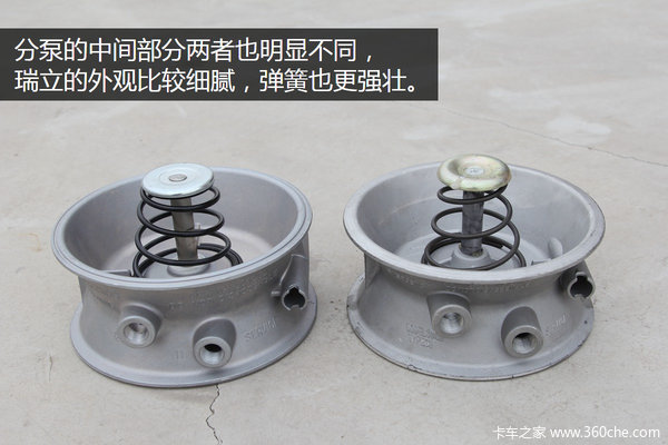

这个铝制部件就是刹车分泵的中间部分,它采用铸铝制造,负责把分泵分成两个工作腔。单从外观来看,瑞立产品明显要比山寨产品细腻许多,并且中间的回位弹簧也要比山寨品强壮不少。

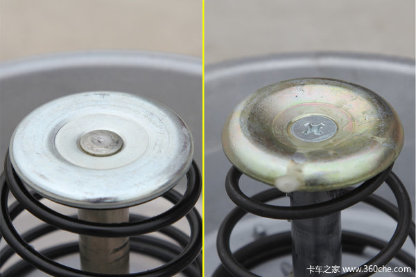

中间的推杆部分本来打算继续拆解,但是发现瑞立产品是用铆接方式进行的连接。虽然没办法拆解,但是可靠性很高。山寨产品使用的是普通的螺丝钉连接,在实际使用中,这个螺丝钉很容易松脱,松脱的螺丝钉经常会把皮膜硌坏造成分泵漏气。
