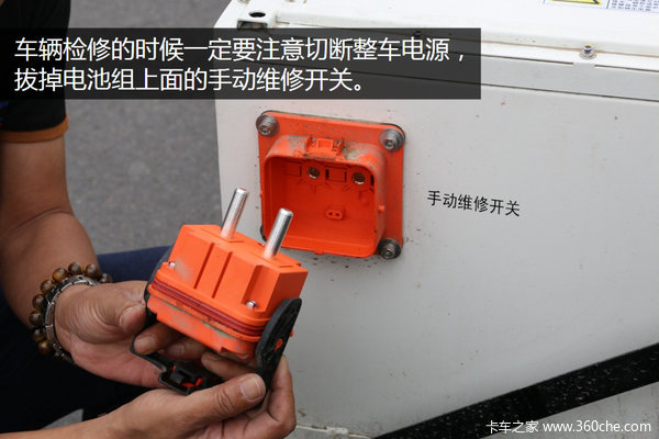

由于很多电路都是属于高压电,所以在车辆检修的时候一定要注意切断整车电源。在拔下钥匙之后,还要彻底切断电池组电路,防止出现意外。这个也很简单,就是拔掉电池组上面的手动维修开关,各位卡友一定要注意这一个小细节。

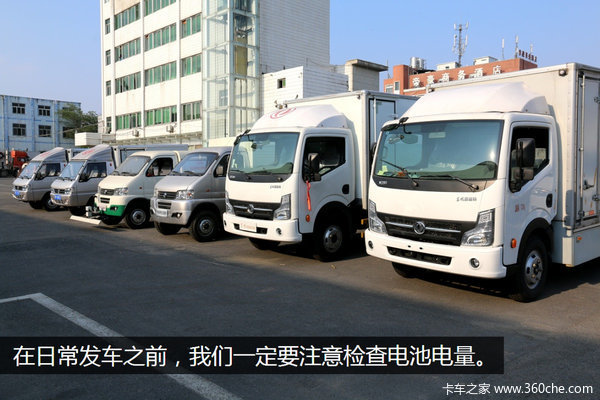

在日常发车之前,我们一定要注意检查电池电量,防止因为电池电量不足导致车辆停在途中。一旦发现电量不足,就应该及时充电。这里对大家说几个充电的小细节。

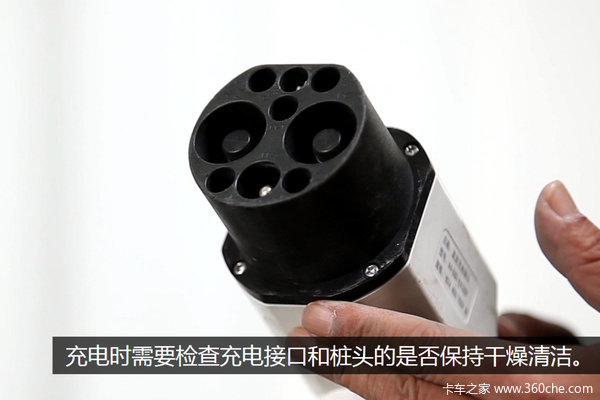

在用充电桩进行充电的时候请注意一定要把车辆和充电桩电源切断,才能抽拔充电的桩头,同时需要检查充电接口和桩头的干燥清洁,避免意外发生。

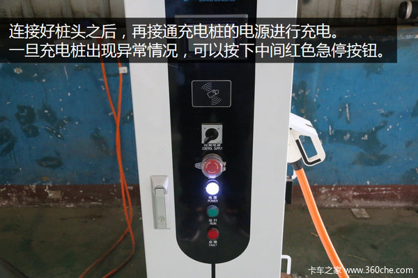

连接好桩头之后,再接通充电桩的电源进行充电。一旦充电桩出现什么异常情况,可以按下中间红色的急停按钮。为了安全捡起,最好在充电桩附件放置干粉灭火器和沙箱。

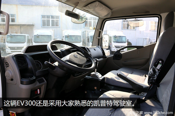

这辆EV300还是采用大家熟悉的凯普特驾驶室,与柴油版的车型相比主要区别是仪表和档杆的变化。由于动力系统与柴油版不同,在驾驶操作方面也将也有差别。
合理充电完美驾驶 东风EV300使用指南

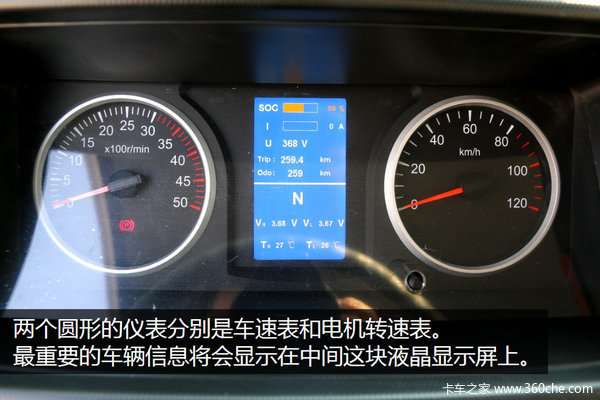

首先我们来了解下仪表,两个圆形的仪表分别是车速表和电机转速表。最重要的车辆信息将会显示在中间这块液晶显示屏上。“SOC”代表的是电池电量,以百分比的形式表示剩余电量。下面依次是电流和电压表,电流表的“+”代表放电而“-”代表充电。再往下是总计里程和小计里程。
下部分则显示了当前档位,空挡N、前进挡D、倒车档R。最下面两行显示的是两侧电池里的单体电芯电压和电池温度。一旦车辆出现故障、电池出现报警或者绝缘警告,仪表上会亮起红色的系统严重故障灯,此时应该立刻停车检查。

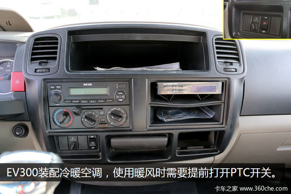

这台EV300页配备了冷暖空调,不过由于没有发动机带来的热量,所以在使用暖风的时候需要先打开PTC开关,才能制热。不使用空调的时候要注意将PTC开关及时关闭。

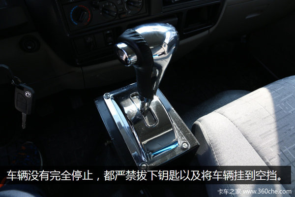

EV300的换挡手柄只有三个档位,操作起来相对简单。但是这里要注意的是只要车辆没有完全停止,都严禁关闭电源拔下钥匙以及将车辆挂到空挡。在前进或者倒车时,都要等车辆完全停止,才能挂回空挡并拉起手刹。
