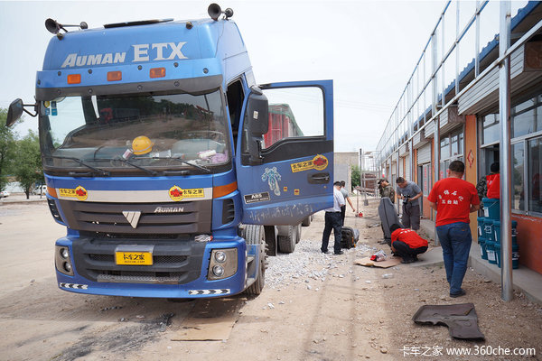

让驾驶更舒适 欧曼ETX改格拉默气囊座椅准备更换气囊座椅的欧曼ETX
据了解,近期一位卡友为了提升座椅舒适度,准备将已使用3年的原车座椅拆下,换上一款格拉默旗下的气囊座椅,为了更直观的进行展示,我们卡车之家的编辑来到了现场,并进行全程记录,一起来看看。
众所周知,欧曼ETX在舒适度上要比自家GTL稍显不足,加上卡友的这辆车已经用了三年多,座椅日常维护欠佳,导致原车座椅已经出现了各种问题和异响,其结果就是让舒适度大打折扣。
让驾驶更舒适 欧曼ETX改格拉默气囊座椅已经将原车座椅拆下的驾驶室

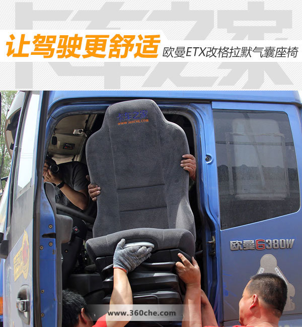

最后让我们来看看整个座椅的安装过程。格拉默根据不同车型,提供了多种不同型号的支架,也就是连接座椅和驾驶室的支撑结构。得益于精准的孔位和结构设计,整个支架的安装非常简单,另外值得一提的是,不要小看这个简单的支架,它经过了长达半年的设计、研发、测试之后,才最终成型,无论是固定效果还是安全性都没的说。
让驾驶更舒适 欧曼ETX改格拉默气囊座椅支架安装效果
让驾驶更舒适 欧曼ETX改格拉默气囊座椅调节好座椅底部滑轨
让驾驶更舒适 欧曼ETX改格拉默气囊座椅安装连接钢板
在座椅和驾驶室支架中间,还有一个连接钢板,起到连接和固定的作用,首先需要将钢板与座椅底部进行连接,之后根据需要锯掉较长的螺丝,就可以直接装车了。
让驾驶更舒适 欧曼ETX改格拉默气囊座椅锯掉四个连接螺丝之后就可以装车了
让驾驶更舒适 欧曼ETX改格拉默气囊座椅装车过程
让驾驶更舒适 欧曼ETX改格拉默气囊座椅紧固四个连接螺栓
让驾驶更舒适 欧曼ETX改格拉默气囊座椅接好气管,安装完成
